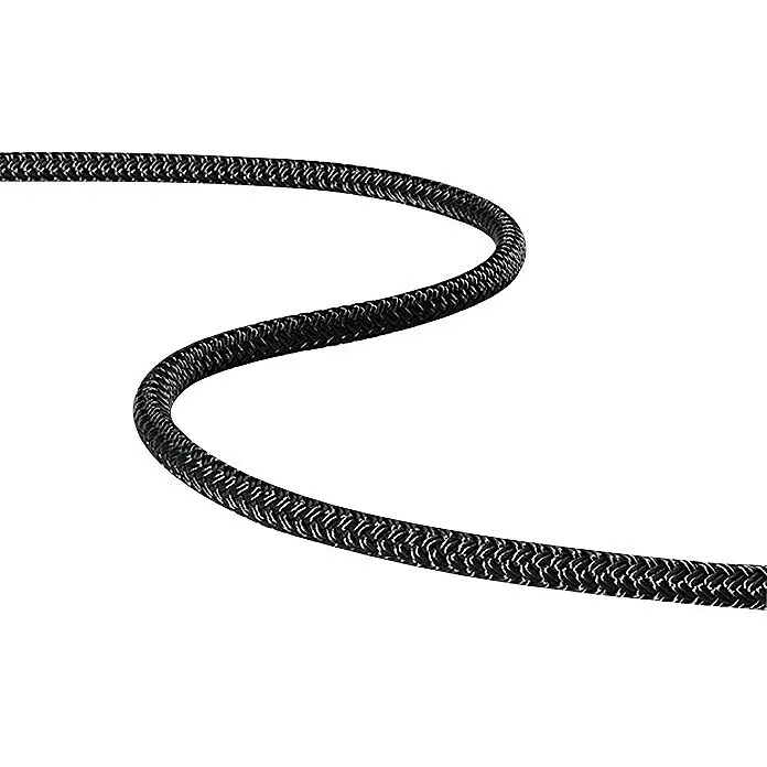

ich will/soll einem Bekannten helfen. Es geht um die Montage von Sonnensegeln. Es sollen 2m lange Sonnensegel über Umlenkrollen in Position gezogen werden. Es werden also 8 mal 4-5m Länge benötigt. Das Seil ist ganzjährig draußen und wird ca. 2-4mal im Jahr bewegt. Welches Material ist da zu empfehlen?

Mein 6mm Seil war das günstigste das ich bekommen habe, musst nur drauf achten, dass es weich und durchgängig ein Material ist (meins war vom Baumarkt/Bauhaus und hängt schon über 20 Jahre draußen, glaube damals um 1€/m)
Mein Aldiseil war ja auch "das günstigste". Soll keine Kritik an deiner Aussage sein, aber es kommt wohl sehr aufs Material/Werkstoff an, wie ich inzwischen gelesen habe. Macht ja auch Sinn. Vielleicht hast du da einfach bewusst oder unbewusst das richtige Material erwischt und ich nicht.
Bin nun für einen ähnlichen Preis schon bei einem Seil Made in Germany und ausgewiesener sehr guter UV Beständigkeit gelandet. Ich glaube das versuche ich mal.
https://www.seiltek.at/PES-Flechtleine/LIR01040-0800-059

Seile aus Segelshops sind idR UV-beständig und mE auch nicht so teuer wie qualitativ gleiche/ähnliche aus einem Baumarkt.

Alle taugen. Ich habe selbst die billigste der verlinkten, Gleistein Cup, 20 Jahre am Boot gehabt, bevor ich das Boot abgegeben habe. Keine Probleme. Andere Leinen an Bord waren von Robline (vgl. den Bauhaus-Link), die ich schon zu einer Zeit gekauft habe, als Robline noch nicht zu Teufelsberger gehörte, sondern zu Roblon (äh, wir reden von den 80s, allenfalls den frühen 90s). Und von Liros (oben als "PES-Flechtleine" verlinkt) sind meine aktuellen Fallen, nun auch schon 5 Jahre alt. Noch nicht länger, da mein früherer Ausrüster halt kein Liros hatte.
Long story short: Nimm die billigsten (Gleistien) oder die farbig schönsten (ganz objektiv eindeutig: Liros gelb:emoji_wink: oder einen Hersteller, der den Regionalpatriotismus befriedigt (bei mir wieder Gleistein).
