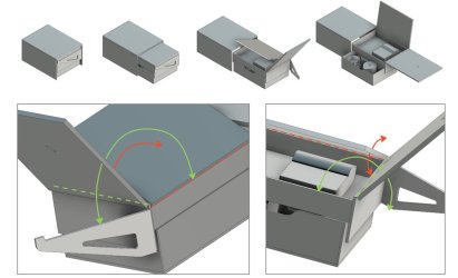

Guten Tag liebes Forum!
Dies ist mein erstes Post und dann gleich eine Frage. Ich plane eine Camping Küche für den Kofferraum von meinem Auto. Sie soll aus Multiplex gebaut werden und wird fix mit dem Auto verschraubt. Der Küchenbloch kann über arretierbare Schwerlastauszüge ausgezogen werden. Hier ist ein Bild von dem Konzept.
Meine Frage an die Experten: Welche Scharniere würdet ihr für die strichlierten Linien nehmen? Ich habe nichts gefunden dass stabil ist und nicht aus der Küchenplatte oben raus guckt.
Bin gespannt auf eure Antworten und für jeden Input sehr dankbar!
Hoffe die Bilder machen verständlich was ich meine.
Liebe Grüße!
Christian

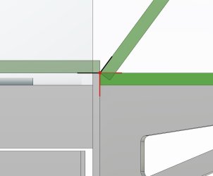

Hi,
danke für die Antworten. Ein Klavierband wäre natürlich eine Gute Lösung. Die Arbeitsplatte plane ich aus 21mm Multiplex.
Was mir am Klavierband weniger gut gefällt ist das es aus der Platte oben heraus kommt. Gibt es da eine alternative Lösung?
Mir würden Klapptisch Scharniere gut gefallen. Die sind aber für einen Winkel von 0° bis 180° konzipiert. Ich habe aber -90° bis +90°. Versteht ihr wie ich das meine?

rechts und Links einen Stift aus der zu drehenden Platte rausstehen lassen und eine Halterung an den beiden Seiten hinbasteln.
Weder die formulierte, noch die gezeichnete Version scheinen mir besonders gelungen, aber man kann verstehen, was ich meine?
Diese Verbindung müsste man vermutlich selber herstellen.

Das wäre auch eine gute Lösung. Selber bauen geht natürlich immer. Bin mir nicht sicher ob ich deine Zeichnung richtig verstehe. Da ist die Plattte im zu- und aufgeklapptem zustand auf gleicher höhe - richtig? Was ich bräuchte ist dass die Platte im zugeklappten Zustand "einen Stock" höher liegt. So dass sie im aufgeklapptem Zustand eine Ebene bildet. Verstehst du wie ich das meine?
