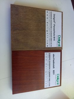

Hier als Nachtrag die versprochenen Bilder.
2 Muster von dem genannten Hersteller.

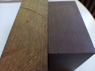

Ein Blick auf die Schnittkanten, zeigt einerseits, dass für das obo-Festholz viel geringere End-Furnierdicken zustandekommen. Das kommt neben dünneren Furnieren auch daher, dass diese stark verdichtet werden. Andererseits erkennt man, dass die Furniere dennoch deutlich als Schichten erkannt sind und das Material aus dem Thread hier wohl ein anderes ist. (Wie oben schon von vielen vermutet.)

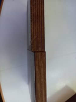

Hier nochmals ein Blick auf die Schnittkanten von obo-Festholz inkl. Schnittbild. Warum das eine nun deutlich dunkler ist, weiss ich nicht mehr.

Vielen Dank für die Mühe!
