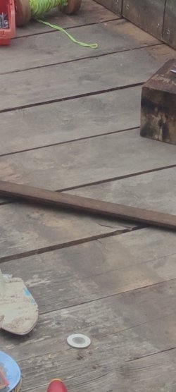

Hallo zusammen, ich habe in meiner Holz Terrasse Led Leuchtmittel verbaut, diese sollen nun raus. Die Löcher möchte ich mit Holzkitt wieder verschließen. Nun zur Frage welches grau wäre am besten geeignet? Die Lärche ist knapp 6 Jahre alt.
Oder eine andere Alternative, die Bretter bekomme ich leider nur mit großen Aufwand raus. Gibt es eventuell einen Dübel?
Ich würde auch ein Jahr warten bis das Holz dann auch vergraut ist.

Mit Holzkitt würde ich das nicht machen, habe es aber auch noch nie im Außenbereich benutzt. Habe also keine Erfahrungswerte, ob das funktioniert. Würde dafür Querholzplättchen mit einem D4 Leim einleimen. So habe ich das an meiner Fassade gemacht, um die Befestigungsbohrungen für ein Gerüst wieder zu schließen. Bekommst du in Lärche z.B. hier https://www.ebay.de/itm/37455429992...13t0CKdpREYr4r+BJESocM9AA=|tkp:Bk9SR4SSvOmiZA
