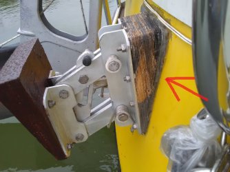

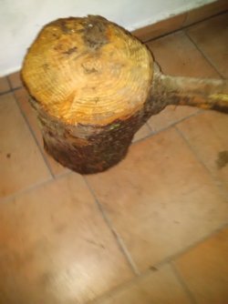

Ich möchte mir aus dem abgebildetem Holzstumpf einen Keil herausschneiden, mit dem ich eine Außenborderhalterung für mein kleines Segelboot unterfüttern möchte.
Es dürfte Hartholz sein, ich weiß nur nicht welches und tippe mal auf Kirschholz...
Ist dieses Holz mit passender Lasur dafür geeignet?
Besten Dank für Tipps !
Gruß Richard

Hallo Richard,
das Vorgängermodell war offensichtlich schon aus mit Epoxy wasserfest verleimten Multiplex gefertigt.
Und hat es ihm geholfen?
Du wirst Schwierigkeiten haben, einen rißfreien Keil aus diesem Klotz zu gewinnen, einen wasserfesten Anstrich wird es unter diesen Bedingungen (Dauernäße) kaum geben, schon gar keine Lasur.
Mein Vorschlag wäre, besorg dir POM, das es häufig als Reststücke gibt und mach aus dem Holz was Schönes
martin
ps: hier mal eine schnelles google Ergebnis, wie sowas aussehen könnte, die haben sicher Gründe für die Materielwahl:
https://www.bootdepot.de/allpa-aussenborder-halterung-niro.html
6.879
Und dein Hartholz-Kirschholz ist ein Nadelholz. Vielleicht Douglasie?
Ich wäre da auch bei Kunststoff für den Motor.

Hallo Richard,
martin
Hallo Martin, es geht um die Unterfütterung, wie ich geschrieben habe, nicht um die Aufnahmeplatte...Ich habe das auch markiert auf dem Foto.
hlzbt
1. Dezember 2021
686
irgendwo
Ich würde es nicht aus dem Vollen herausarbeiten und Kirsche hat keine Tradition als Bootsbauholz, jedenfalls mir nicht bekannt. Ich wäre auch bei POM. Sonst würde ich es ggf. eher - (halbwegs) quick & dirty - aus einer Lärchen- oder Douglasienplanke sägen und in Schichten mit Epoxy verleimen (und wohl auch beschichten).

Ich bin bereits Rentner und das muss auch nicht ewig halten an meinem alten Bootchen es muss nur fest sein.....
Martin7
22. Januar 2004
104
genau davon habe ich auch geschrieben, der link sollte nur die Materialverwendung an der Stelle darstellen.
Das Material läßt sich auch einigermaßen bearbeiten. Ich habe im Hafen von Pisa mit einer kleinen Proxon Bandsäge einen Adapter für den Geber eines Echolots zurechtgesägt.
martin
hlzbt
1. Dezember 2021
686
irgendwo
Wenn es ein Landlieger wäre, könnte man es evtl. machen, aber nur mit Lasur wirst du auch da wenig Freude haben. Aber es ist ein Jolli oder so was, richtig? Da würde ich eher den bisherigen Rest mit Epoxy weiter tränken.
