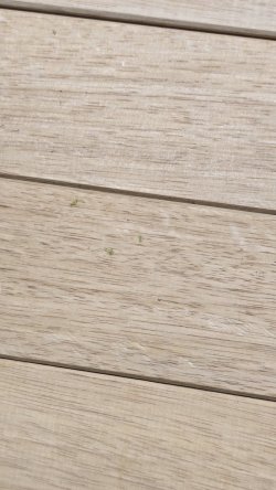

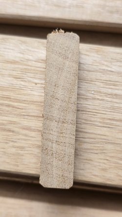

Hallo, liebe Holzwerker,
kann mir wohl jemand sagen, was dies für eine Holzart ist? Das intelligente Internet sagt immer wieder, es sei Eiche, dazu ist es aber - meines Erachtens - zu leicht. Auch ist immer mal wieder von Balsaholz die Rede, dafür ist es aber viel zu hart...

Im Hirnschnitt kommt es nah an Eucalyptus ran.
Das ist aber nicht leicht und auch nicht weich. Dafür brechen Schrauben gern darin ab.

Vielen Dank schon mal für die Antworten.
Geruch? Gewicht? Härte?
Geruch ist eher neutral, Gewicht in etwa vergleichbar mit Kiefer, vielleicht etwas härter als Kiefer.
Bei den Latten handelt es sich um einen Lattenrost, den ich vom Sperrmüll für mich gerettet habe.
Eukalyptus kenn ich und kommt in der Tat nicht in Frage
20.941
evtl ein Handwerklich gefertigter Lattenrost aus den 70ern. Da waren Ramin und Limba gängige Brot und Butter Hölzer bzw als Austauschhölzer gefragt. Wegen der schlichten Maserung und gleichmäßigen Färbung wurden beide Hölzer gern für Profileisten usw genutzt
