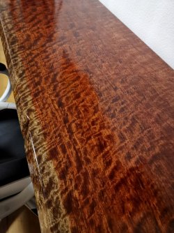

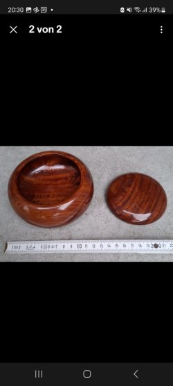

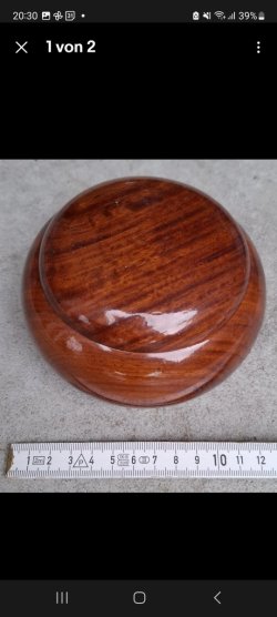

Guten Abend, ich brauche eure Hilfe.
Villeicht finden sich ja ein paar Experten.

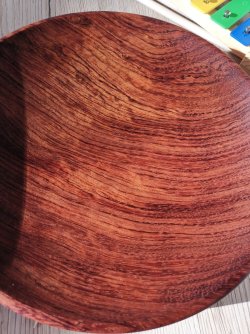

Das Foto ist zwar nicht das beste, aber von der Farbe und Struktur tippe ich doch seeeehr sehr stark auf Bubinga. Von nahen würde man es auch an der Porigkeit erkennen.
8.300
wenn du öfter solche Fragen hast, empfehle ich dir, dich bei www.drechsler-forum.de anzumelden. Bei den Hobby Drechslern wird viel mit exotischen Hölzern gearbeitet und es gibt einige, die sich mit diesen Hölzern sehr gut auskennen.
10.324
Dicke Schmiere drauf, aber ich denek auch eam ehesten an Bubinga. Gab es lange sehr günstig. Und dann nicht mehr.

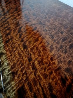

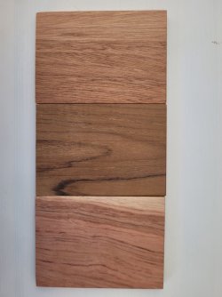

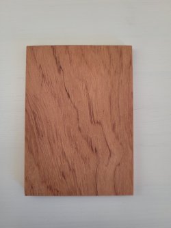

Zum Vergleich noch mal, das ist alles Bubinga was ich mal verarbeitet habe. Je nach Schmiere was da drauf ist kann das auch sehr sehr dunkel werden

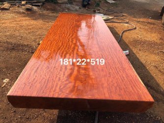

Das letzte Bild ist nur mal ein Beispiel einer großen rohen Bohle davon.
