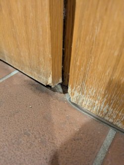

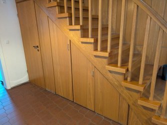

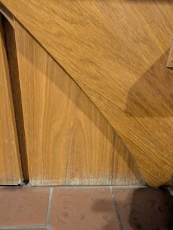

Wir haben ein Haus Baujahr 89 gekauft. Unter der Treppe steht die Gastherme, daher ist hier eine klassische Tür sowie mehrere aufklappbare "Module" verbaut. Das ganz ist wohl funierte Spanplatte. Allerdings wurde bei den verwendeten Spanplatten unten kein Umleimer verwendet und die Module teilweise auf den Boden gestellt. Dadurch sit das ganze natürlich unten weggegammelt über die Jahre. Befestigt ist das ganze an einer Unterkonstruktion die am Boden und unter der Treppe mit Schrauben befestigt ist. Die möchte ich eigentlich stehen lassen und bearbeiten, da dies Vollholz Latten sind die noch ok sind.
Meine Frage: Welches Holz würdet ihr hier als Ersatz nehmen? Ich bin eigentlich ab davon hier wieder Spanplatte zu verwenden.
Vielen Dank für eure Antworten

für flächige Fronten wäre ein verzugsarmer Plattenwerkstoff anzuraten. Neben Spanplatte wäre das noch MDF oder Tischlerplatte.
Hier keine Kante drauf zu machen war natürlich ein großer Fehler, das hat das Schadensbild erst ermöglicht.
Alternativ könnte natürlich ein massiver Wasserschaden die Kante abgelöst haben und dann ist der Schaden über die Jahre entstanden.
Klar kann man auch klassisch Rahmen Füllung Fronten bauen passt aber optisch nicht so wirklich. Und Leimholzplatte halte ich gerade in Buche für riskant. Und auch die Mgl eine optisch ruhige Fläche mit passendem Furnier zu erzeugen spricht für einen Plattenwerkstoff.
Die Fronten sollen ja keine Eyecatcher sein sondern sich zurücknehmen. Erst auf den zweiten Blick sollte man die Funktion dahinter erkennen.
Da würde sich heute sicher auch push to open Beschläge gut machen.
Der Holzton wird sich halt deutlich unterscheiden, so dass ich mir auch ein Dekor ( unifarben ) oder eine farbig lackierte Oberfläche gut vorstellen kann. In beiden Fällen wäre aber eben auch wieder ein Plattenwerkstoff die beste Lösung. Eine helle Farbe wäre aber auch die Mgl den "Block" Tür, Treppe, Unterbau etwas aufzulockern und evtl den Raum etwas heller zu machen.
8.465
ich würde die vorhandene Wand lassen und unten ca 8cm breit und 6-8mm tief abfräsen und da einen passenden Sockel aus farblich passendem Resoplan oder ähnlichem hinmachen. Das Problem ist enstanden durch die fehlende Scheuerleiste und das feuchte Wischen des Fliesenboden.
