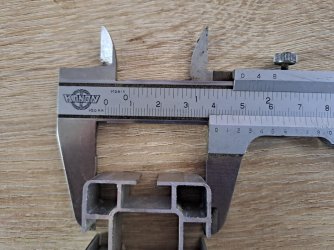

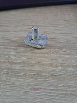

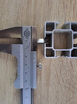

Moin
Ich habe mir vom örtlichen Campingplatzabrüster Profilschienen fürn sehr guten Kurs geholt:emoji_wink:
Jetzt sind mir die Winkel und Nutmuttern ausgegangen...
Online finde ich das Profil nicht:emoji_frowning2:
Nut 8 40x40 ist das nicht, auch wenn das Profil selber 40x40 ist:/
Weiß irgendwer von welchem Hersteller das ist ?

So dünnwandige Profile kenne ich eher aus dem Photovoltaik-Bereich, aber 40x40 mit 6er Nut habe ich auf Anhieb nicht gefunden.
Vielleicht findest Du ja was, wenn Du mal Richtung PV im Netz stöberst.

Du kannst mal nach Vierkantmutter M6 suchen. Da wirst du vielleicht fündig. Ich hab auf Anhieb welche hier gefunden:
https://www.schrauben-express.de/mu...MIsOj8_aS3jAMVVDwGAB0fUBtlEAQYASABEgKD1PD_BwE
Allerdings würde ich die Nuthöhe noch kontrollieren. Die Höhe der Muttern ist mit 4mm angegeben. Vielleicht passen sie ja. Normale Muttern nach DIN 557 werden nicht passen. Die haben nur eine Schlüsselweite von 10mm

Ich würd mir etwas Alu Flach holen in der Stärke das es sich gerade noch leicht verschieben läst. Löcher mit dem Abstand bohren den du brauchst um nachher beim Abschneiden die ausreichende Länge zu haben. Löcher bohren die zum Gewinde passen und die Gewinde mit Accubohrmaschine einbringen, mit WD 40 schmieren. Für 100 Stück würde ich ca 1 h veranschlagen.
Und brauchst halt noch passende Schrauben. Vorteil, du kannst auch dickere Stücke anschrauben.
