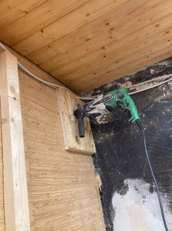

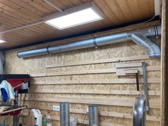

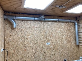

Ich habe versucht so wenig bögen wie möglich zu verwenden, was auch recht gut geklappt hat. Dafür musste allerdings bei mir auch eine "Kernbohrung" her.

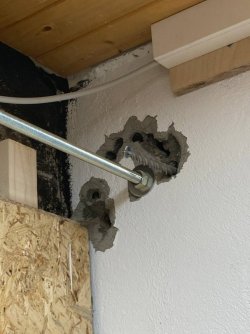

Da das Loch recht weit in der Ecke sein muss, habe ich mit recht viel Armierung gerechnet und bin daher auf einen Bosch Expert SDS plux-7x Bohrer gegangen, habe mir eine Schablone gemacht und im Kreis durch die Wand gebohrt.
Am ende war dann nur ein kleines Stückchen drinne. Aber hat funktioniert und war günstig.
Nachdem das Loch drinne war, sind die OSB-Platten wieder an die wand gekommen und anschließend die Verrohrung.
Dabei habe ich mich vom Ende zum Anfang gearbeitet. Für die Abzweige habe keine T-Stücke sondern Y-Stücke (unteres Teil des Y zeigt zur Absauganlage) verwendet, aus dem einfachen Grund des besseren Luftstroms. Anschließend kommt nochmal ein 45° Stück um dann im 90° Winkel runter zu fahren. Bis zur letzten Maschine habe ich geschätzt 10-12m Rohr + ca. 2m Schlauch.

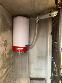

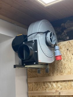

Aufgrund des Platz-Problems steht der Auffangbehälter mit Filtersack vor der Tür. Das Gebläse ist Innen an der Wand montiert.
Dafür habe ich zwei Schienenkonsolen benutzt. Auf dem Bild noch nicht zu sehen sind Schall bzw. Vibrationsdämpfer, welche ich später noch zwischen den Konsolen und dem Gebläse montiert habe. (https://www.amazon.de/gp/product/B09X7BM166/ref=ppx_yo_dt_b_asin_title_o06_s00?ie=UTF8&th=1)
Da der Auffangbehälter mit Filtersack draußen steht, habe ich mich gegen einen Patronenfilter entschieden.
Wenn die Anlage drinnen stehen würde, würde ich sofort einen Patronenfilter dazu kaufen.
Evtl. baue ich draußen zwischen Gebläse und Auffangeinheit noch einen Schalldämpfer ein, da das ding doch schon recht laut ist und die Nachbarn das bestimmt abends um 8e net so toll finden. Mal schauen ob das einen großen Verlust gibt.

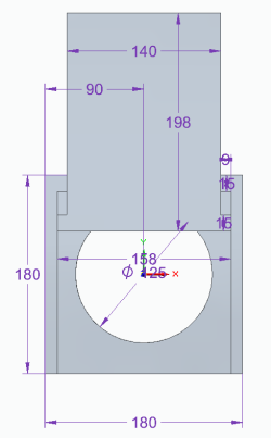

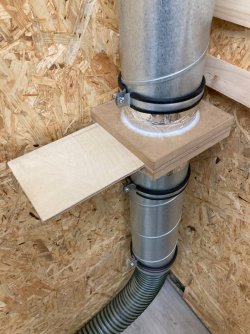

Damit ich die einzelnen Abgänge zu machen kann, habe ich mir Absperrschieber gebaut. Gebaut, aus dem ganz einfachen Grund, dass man nicht so einfach an 125mm Absperrschieber kommt und wenn dann muss man sich überlegen wie man sie auf die Wickelfalzrohre bekommt. Zudem sind sie nicht gerade billig.
Gebaut sind diese aus bisschen MDF, Multiplex 6mm und zwei Wickelfalz Muffen.

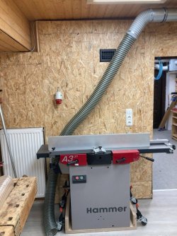

Da die Hammer A3 erst eingezogen ist, ist dort auch noch nicht die Verrohrung fertig. Zurzeit benutze ich die Absauganlage wie auf dem folgenden Bild. Wie man auf dem Bild auch schön sieht ist das Problem mit der 125mm Verrohrung und den 120mm Schläuchen.
Evtl. habt ihr da noch eine Idee? Vielleicht gibt es ja Adapter von Wickelfalz auf gebördelt worauf ich dann einen Schlauchanschluss packen kann?

rechtwinklig wie auf dem 3. Bild habe ich auch einst teilweise gebaut,
heute würde ich nach dem rechten Abzweig mit 45° schräg nach unten gehen
und von dort passend weiter. (Ich weiß, der Luftstrom verläuft von R nach L!)
Günstigere Formstücke, andererseits ein bisschen mehr Rohr.
Dafür ist es so wesentlich strömungsgünstiger.
