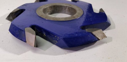

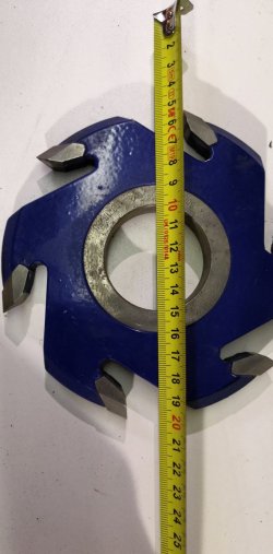

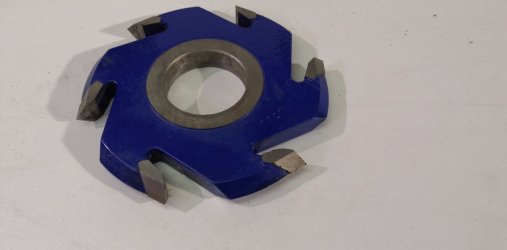

Bei meiner Dachbodenräumung stieß ich auf ca. 30.Stück dieser Fräser.
Ich weiß aber nicht mehr für was die waren.
Ev. von meinem Vorgänger noch....

21.003
ca. 30 alle gleich ????
haben auch sehr starke Schneiden also vermutlich für häufiges Nachschleifen ausgelegt.
Die 50er Bohrung ist auch "interessant". Im Holzbereich kene ich "nur" 30 und 40 mm.
Stark macht ja auch Werkzeuge für Metallbearbeitung. Der Anschliff ist auch untypisch für Holz. Vielleicht können unsere Metaller was zu sagen.
Oder mal bei stark nachfragen. AM besten mit einem Bild wo die Beschriftung gut zu lesen ist.
4.421
Der Fräser erinnert mich an sowas hier - auch die hohe Stückzahl und der Dachformanschliff
16.044
Dürften Fräser für eine Maschine ähnlich einer Vielblattkreissäge sein.
Also alle Fräser auf einer Welle montiert und wie in einer Dickte ca. 30 Profile
In einem Durchgang anfräsen.
Die Fräser sehen auch nicht als für den Handvorschub geeignet aus.

Danke für die Tips.... so was hab ich mir selber schon gedacht...
Firma Stark reagiert nicht auf meine Anfrage, die werden wohl grad viel um die Ohren haben.
