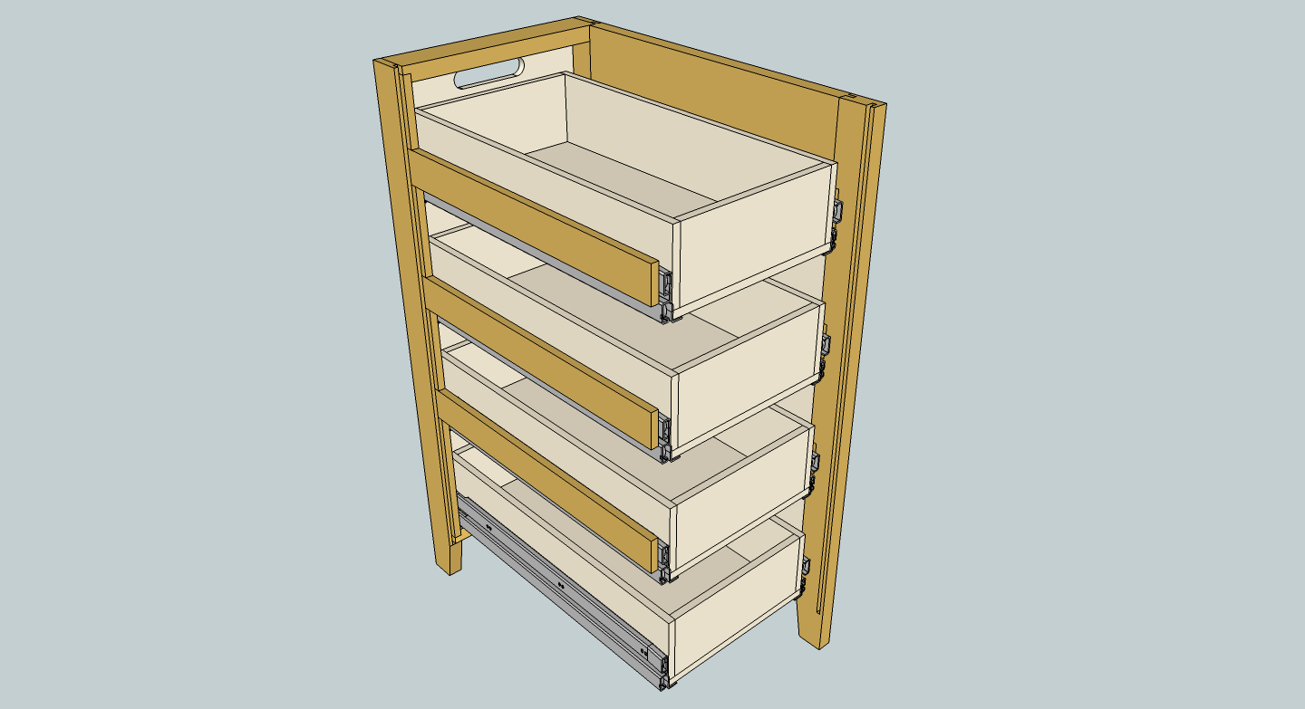

Welcher Typ mechanischer Auszug für Schubkästen ist am besten "kompatibel" zu klassischem Möbelbau in Rahmen mit Füllung Ausführung. Viele moderne Auszüge sind aber gedacht für die Montage an der glatten Innenseite der Schränke. Welche Auszüge verwendet ihr und wie und wo werden sie befestigt?

Na gut, dann die Romanfassung :emoji_wink:! Nehmen wir mal einen Hettich Rollen-überauszug. Der will seitlich verschraubt werden und hat dazu ein Bohrbild welches voraussetzt, dass in einer horizontalen Linie, von der Vorderkante des Möbels, bis nach hinten eine plane Fläche vorhanden ist für die Verschraubung. Das ist aber bei einer Konstruktion in Rahmen mit Füllung Bauweise nicht gegeben! Da gibt es vorne und hinten den aufrechten Rahmen und dazwischen die Füllung die nicht unbedingt auf gleicher Ebene liegt und schon gar nicht irgendwie verschraubt werden soll. Welches ist die fachgerechte Lösung?

schraub doch die Auszugsschienen einfach auf Leisten. Dann kannst Du die Leisten im Korpus positionieren, wo Du sie brauchst (natürlich verschraubst Du die Leisten nur am Rahmen, nicht an der Füllung. Nach meinem Empfinden eine Lösung, mit der auch Herr Spannagel hätte leben können, denn im Klassischen Möbelbau wurden die Laufleisten oder -rahmen auch viel nicht anders befestigt.

Danke für eure Anregungen. Schlussendlich werden die Auszüge auf Leisten montiert welche in die aufrechten Rahmenteile eingelassen werden damit ich keine Breite nach innen verliere.
