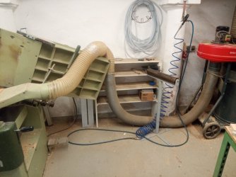

Hatte jetzt 10 Jahre einen 150 er Absaugschlauch an mein AD Kombi.
Weiß leider nicht mehr wo der her war, die Haltbarkeit geht ja eigentlich in Ordnung.
Im letzten halben Jahr ist er total spröde geworden und löst sich auf.
Am Anfang war die Farbe relativ Durchsichtig, mitlerweile ist er fast milchig, kann sicher mit am Acmos Gleitmittel liegen.
Jetzt brauche ich 2 m neu.
Habt ihr eine ebenso haltbare Empfehlung?

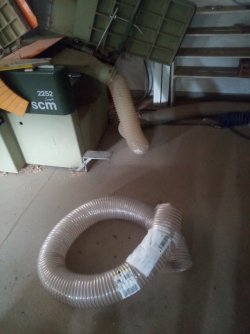

Habe die 2 m mit 0,7 mm Wandstärke jetzt in Östereich, bei meinem letzten Link bestellt.
Dein Link weiter oben, kam mit Versand über 100 Euro.
Schönes Wochenende, Grüße Micha

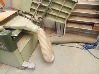

Jetzt ist es zu spät, der Schlauch muss nur von Position abrichten
Auf Position dickenhobeln, mehr Bewegung ist bei mir nicht nötig.
Der graue Schlauch der von der Absaugung kommt ist insgesamt steifer,
hat aber keine Ermüdungserscheinungen obwohl er deutlich älter ist.

Deshalb hält der graue Schlauch im Foto viel länger. Wir haben teilweise gut 40 Jahre alte Gummischläuche, die halten immer noch.

Schlauch ist da, der Versand ohne Karton aus Österreich ist ungewöhnlich.
Stabil ist er aber auch etwas unflexibel, beim nächsten mal wird es wieder was mit 0,5 mm Wandstärke.
Habe das Kaufdatum mal auf dem Holzregal hinter der Hobelmaschine vermerkt. Dann kann ich es Revue passieren lassen, wie lange es gehalten hat.
Grüße Micha
