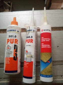

Wir benutzten seit Jahren den honigartigen Pu aus der Flasche von Kleiberit. Vom selben Hersteller kommt noch beige farbener Pu aus der Kartusche. Dieser ist eher zäh und läuft nicht weg.
Von Würth haben wir noch einen weißen Pu aus der Kartusche, der reagiert sehr schnell, hat aber das Problem, das er nach Hautbildung im inneren sehr lange zum abbinden braucht.

Hier nochmal mit Bezeichnung, von den drei bei uns, verwendeten Pu Klebern.
Den von Würth, benutzen wir meist, wenn geschlitzte Platten auf eine UK geklebt werden, weil er nicht weg läuft.
16.366
Der 501.0 aus der Pulle ist sehr gut, nur der Verschluss ist Mist.
Der Henkel aus der weißen Pulle hat als Düse die einer Silikonkartusche,
gut zu reinigen und leicht auszutauschen. Außerdem einen großen Deckel darunter.
Gut für die Tiefenreinigung und um größere Mengen aufzutragen.
Für Großverbraucher zu teuer, bei in paar Flaschen/Jahr wegen weniger Problemen
mit dem Reinigen trotzdem wirtschaftlich.
