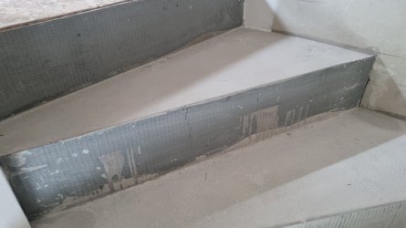

ich habe in den letzten Wochen unsere alten Betontreppen sehr aufwendig saniert.

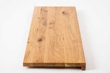

Auf den Stufen befindet sich jetzt Ausgleichsmasse und es sollen im nächsten Schritt massive, mit hartwachsöl behandelte Eichenstufen (siehe Symbolfoto) aufgeklebt werden.
Da man auf der Suche im Netz eine scheinbar unendliche Zahl an Meinungen und Produkten findet, dachte ich, ich wende mich hier mal an Leute die mehr davon verstehen. Konkret bin ich auf der Suche nach dem passenden Kleber und (falls benötigt) der entsprechenden Grundierung. Ich denke, es ist sinnvoll die Stufen vollflächig zu verkleben, daher ist Eimerware vermutlich die beste Wahl.
Welche Produkte könnt ihr mir empfehlen, an die ich auch als Heimwerker dran komme?

ich würde das vermutlich mit PU kleben z.B. Sika111 oder Sika Bond T2,
hätte aber generell bei allen Klebern bedenken mit dem Hartwachsöl.
Vielleicht solltest Du erwägen, die Klebestellen auszulassen oder dich bei dem Hersteller des von Dir letztendlich benutzten Klebers erkundigen, bevor Du das Holz behandelst.

Würde sich ein Parkettkleber auch dafür eignen?
Ponal Statik finde ich auch interessant, aber der wird ja in "Würsten" aufgetragen. Ich hätte hinsichtlich der Beanspruchung irgendwie ein besseres Gefühl, wenn die Stufen vollflächig verklebt sind. Oder ist das unbegründet?

das ist, denke ich unbegründet. Die Klebestelle ist ja gar nicht so hoch belastet, die meiste Kraft wirkt von oben.
Wie gesagt, das Öl/Wachs würde mir Bauchschmerzen bereiten.

ich bin mir nicht sicher, ob das hier eine Option ist, aber unsere Buchenstufen wurden zusätzlich zu der Verklebung alle auf "Stifte" gesteckt, die in die Betontreppe geschraubt sind.
Viele Grüße, Peter
16.234
Auch ich düble Schrauben in den Beton, allerdings um die Stufen auf ihnen
abzulegen und so ein planes Niveau für die Stufen zu bekommen,
mit genauer Steigungshöhe.
