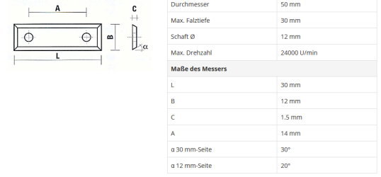

ich habe den 50mm Wendeplatten-Falzkopf von Klein, und sollte jetzt mal langsam die Wendeplatten ersetzen. Die originalen (und teuren) Platten haben die Maße 30 x 12 x 1,5mm mit 30° Fasenwinkel an der langen Schneide und 20° an der Kurzen. Die günstigen Platten im 10er-Pack haben meist 29,5 x 12 x 1,5mm mit 35° Fasenwinkel rundum, lassen sich also vielleicht montieren, sind aber nicht 100% passend.
Kennt jemand eine günstige Quelle für Platten mit den Originalmaßen/-Winkeln? Oder benutzt jemand an diesem Falzkopf die günstigen Platten und hat einen Vergleich?

Ja, das ist er. Komisch, dass auf der Klein-Seite auch ein Fasenwinkel von 35° angegeben wird. Ich habe den damals bei Feine Werkzeuge gekauft, und dort sind für das Ersatzmesser die Winkel von 30 bzw. 20° angegeben. :emoji_thinking:

1x Kaufen und nie wieder tauschen..... zumindest solange man kein Metall trifft..... würde aber vorher nachfragen ob die wirklich passen die verkaufen Klein Werkzeug.
Die haben auch 2 WP mit unterschiedlicher Hartmetallsorte für den Fräser im Angebot um die 5 Euro je nach Abnahmemenge
Würde darauf achten das es die gleiche HM Sorte ist wenn du mit der zufrieden warst
Das kann schon was ausmachen wenn man die falsche Sorte im falschen Material einsetzt.

Puh, ja die Dia-Wendeplatten sind sicher gut, aber bisher bin ich mit den normalen HM-Platten zufrieden. Die Investition müsste ich mir gut überlegen und dann auch 100%ig sicher sein, dass die Platten zum Fräser passen. Aber das sind ja auch die üblichen Maße 29,5x12x1,5 mit 35° Winkel. Wenn die jemand an diesem Fräser im Einsatz hätte (egal ob nur HM oder Diamant), wäre das zumindest schonmal eine wichtige Info.
21.114
an dem unterschiedlichen Winkel würde ich das nicht fest machen. Wenn der Abstand der "Bohrungen" passt kann man beide verwenden. Je nach zu zerpanenenden Material kann der eine oder andere Winkel sinnvoll sein. KANN also bei sehr großen Mengen wo es auf Standzeit ankommt könnte man da wechslen.
Hab ich aber auch als Schreiner nie wirklich darauf geachtet. Außer es wurde auftragsspezifisch ein Werkzeug oder Messer gebraucht. Da wird dann auf Schneidenwerkstoff und Winkel geachtet.
