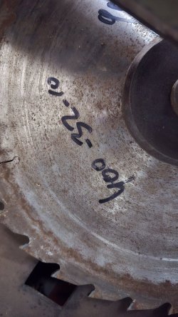

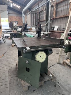

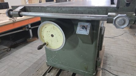

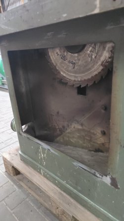

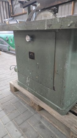

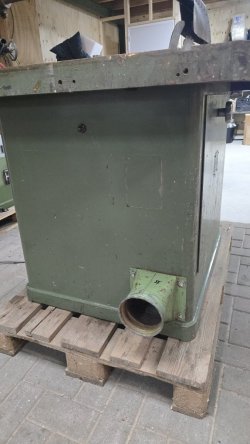

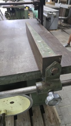

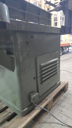

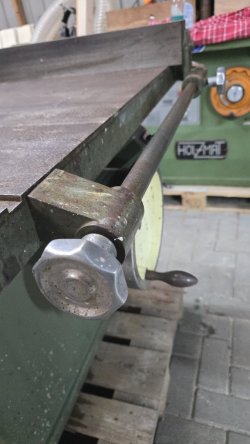

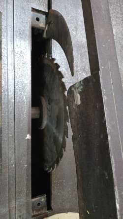

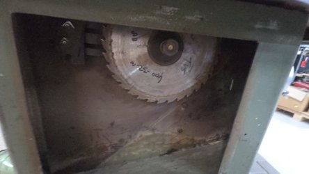

ich bin auf diese ältere Tischkreissägen mit Spindelfräsen gestoßen und würde gerne herausfinden, um welchen Maschinentyp bzw. Hersteller und welches Modell es sich handelt.
Auf dem Bild ist eine massive, grüne Maschine mit großer Gusstischplatte zu sehen. Auffällig sind unter anderem die seitliche Handradverstellung, der Anschlag sowie die Vorrichtung oberhalb des Tisches. Auf der Vorderseite befindet sich zwar ein Typenschild, dieses ist leider nicht mehr gut lesbar.
Kann jemand anhand der Bilder erkennen, um welche Maschine es sich handelt?
Mich würden insbesondere folgende Informationen interessieren:
● Hersteller und genaue Typenbezeichnung
● Baujahr bzw. ungefährer Zeitraum
● technische Daten, falls bekannt
Ich würde mich über jeden Hinweis freuen. Weitere Detailfotos kann ich bei Bedarf gerne nachreichen.
Vielen Dank schon einmal!

Die Maschine kenne ich nicht aber die Spaltkeilhalterung und der Spaltkeil sehen aus wie CH Modelle. Die Schutzhaube könnte auch die alte SUVA Haube sein. Das würde nur bedeuten, dass die Maschine in der CH im Einsatz war, nicht unbedingt, dass sie dort hergestellt wurde.
30er Jahre glaube ich kaum, da gab es da schwarze und graue Zeitalter der Maschinenfarbe.
20.965
vom Design eher 60er 70 er Jahre. Martin, Altendorf würde ich ausschließen. Ebenso Kölle und Bäuerle. Meine erste Idee war REX. wobei die da auch schon aufwendiger konstruiert haben. Das Teil sieht sehr einfach konstruiert aus (Absaugung). Nur Tischkreissäge, nicht schwenkbar. Wenn die Vermutung vom Schweizer Kollegen zutrifft, kommen die ganzen Italiener in Frage
