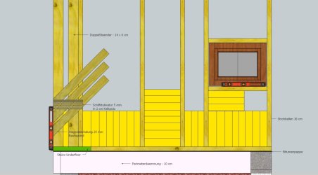

Hallo Zusammen,
wir planen eine Leistenschalung aus Lerchenholz. Da unser Holzhaus (Strohballenhaus) teilweise einen Stützenabstand von 1m aufweist, habe ich 40/60mm Traglatten geplant. Auf den Stützen ist eine Winddichtugsbahn und darauf eine 30 mm Diagonalschalung mit Lücken von 50 mm.
Welche Schrauben nehme ich nun am besten? Reichen 5x100 mm verzinkte Schrauben aus? Oder muss es Edelstahl sein? In den Zwischenräumen würde ich nochmal 4,5x60mm Schrauben setzen, da ich sonst durch die Winddichtung schraube.
Danke für Tipps!
V2A Schrauben. 5 x 100 kosten 7,70€/100
4,5 x 60 kosten 4,05€/100

I h finde für die Uk reichen verzinkte Schrauben aus. Wenn du nicht an der Küste wohnst. Da dann alles in V4A.
Nur die bewitterten in V2a.
Sogar umme Ecke, wo denn?
V2a Schrauben kaufe ich da
Befestigungsfuchs.de
Und nehme Terassenschrauben.
Markenscjrauben natürlich

Ah, auch ein Strohballen Haus.
Wir haben auch die meisten schrauben bei Befestigungsfuchs besorgt.
Wofür die Diagonalschalung? Als Aussteifung.?
Oder Putzträger?
Diese würde ich mit Rillennägeln schießen.
Aussen Steico thd Statik, konterlattung 4 x 6, lattung 4x6, Deckelschalung Douglasie.
Fast alles mit den C1 Terrassenschrauben gemacht. Bananenkartonweise.
Küstenharry
25. November 2018
1.009
27639
Ja solche mit bohrspitze.
Nur 6x 140 für die Lattung in den Stiel.
Ich hatte sogar 8 x180 für die konterlattung.
Gibt aber eigentlich der Statiker vor, wenn eine Fassade davor hängt.
