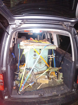

Naja, schlussendlich hab ich ne schwerere Kreissäge- Fräskombi inkl. Vorschub gefunden. Die Höhenverstellung der Fräse war nur noch mit viel Gewalt zu drehen, der Vorschub lief garnicht. Da ich dafür aber nur 400€ inkl. Verladen bezahlt hab, bin ich das Risiko eingegangen.

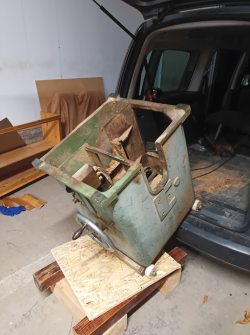

Also ab ins Auto, hingefahren und Maschine eingeladen.

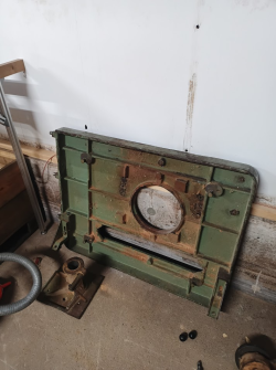

Rein ging's mit Traktor, raus war schwieriger, da ich alleine war. Hab die Maschine im Auto Stück für Stück zerlegt, nach drei oder vier Stunden war sie dann draußen. Zerlegen musste ich das Ding ja sowieso. :emoji_slight_smile:

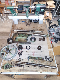

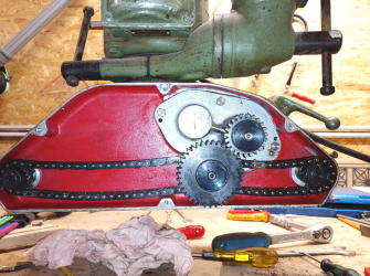

Naja, nach nem weiteren Nachmittag zerlegen war das Teil dann auch komplett auseinander. Die Höhenverstellung war schon ziemlich fest, nach ner halben Stunden Ballistol und wackeln war das Problem aber auch gelöst. Die Waserpumpenzangenspuren der Vorbesitzer zu entfernen hat fast länger gebraucht. Das musste ich innerhalb der Maschine machen, sonst wäre die Welle nicht rausgekommen.

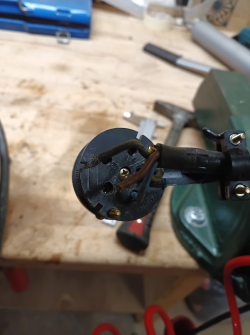

Nun wurden alle Teile gesäubert, neue Lager gekauft und alles wieder montiert. Nebenbei hab ich mir den Vorschub mal angeschaut. Das "Problem" war schnell gefunden. Hab dabei gelernt, dass Aderendhülsen wohl doch vollkommen überbewertet sind. Die Elektriker wollen doch nur mehr Geld verdienen! :emoji_slight_smile:

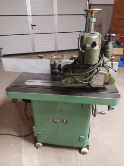

Nach dem Zusammenbau hat die Maschine noch etwas Farbe bekommen. V.A. von aussen und aus optischen Gründen. Bin noch nicht ganz fertig, aber für's erste reichts. Mir ging's v.A. darum, dass die Maschine mechanisch gut läuft.
So, jetzt läuft alles wieder.

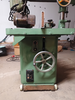

Würde mich aber doch interessieren, was das jetzt für ne Fräse ist. Ok, da steht groß Rex drauf, mehr aber auch nicht.
Der Motor macht 3 kW mit etwas unter 1.500 U/min, bzw. 3.000 U/min.
Falls jemand ein Handbuch hat, würde ich mich auch sehr darüber freuen!
schöne Maschine aus der grünen Grauguß-Vorzeit!
Das Material gibt es ja her, von daher wäre ein seidenmatter Lack von Vorteil, dagegen hätte man die Graugußhandräder außen mit einem polierten Kranz und innen mit einem zeitgerechten orangen Lack versehen können und natürlich müssen die Ballengriffe glänzen.

Konnte bis jetzt schonmal rausfinden, dass der zugehörige Rolltisch "Rex RT-61" heißt. Und in die Kreissäge kommt ein Blatt mit 400 mm. Nur, falls es mal andere brauchen. :emoji_slight_smile:
Die Handräder werden innen auf jeden Fall noch angemalt, da bin ich noch nicht dazu gekommen. Ob ich die jetzt außen noch polier, weiss ich nicht. :emoji_slight_smile: @Dietrich Weißt du vielleicht welche RAL das Orange original hat?
