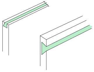

Zur genaueren Erklärung habe ich gerade mal eine Skizze auf dem iPad gemacht, damit man mein Vorhaben eventuell etwas nachvollziehen kann.
Es soll eine Maschine sein, die nur das zu tun hat und sonst nichts. (Kombigeräte gehen zur Not auch)
Ein Frästisch ist an sich nicht verkehrt, aber erstens fehlt mir da etwas die Stabilität bei den meisten und meine Frage wäre, ob es auch Maschinen gibt, die das eventuell besser könnten als ein Frästisch.
Denn ich müsste viele viele Bretter so bearbeiten und würde daher gerne etwas qualitatives und angenehmes haben. Gerne auch höherpreisig.

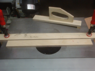

So was mache ich an meinem Frästisch (Einlegeplatte von Sauter). Bei hochkant gestellten Brettern einen Klotz an die Seite geklemmt und man hat mehr Stabilität.

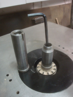

Könntest du das eventuell noch mal in 'laien' übersetzen?
Vielleicht hilft es so:

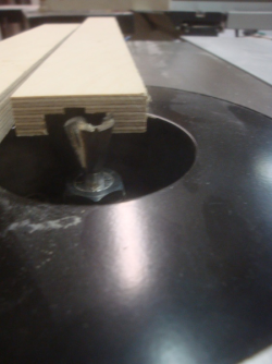

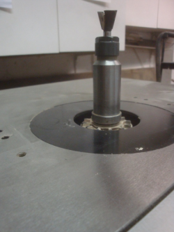

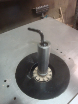

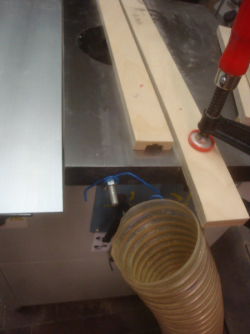

Die Spindel wird in meiner Bernardo TF 500 eingesetzt,
die 30mm Spindel gegen diese getauscht:
Dann die Spannzange einsetzen,
Den Fräser einsetzen
und die Gratnut fräsen.
Bitte nicht von der vorher tiefer gefrästen mittleren Nut irritieren lassen, die war für das Werkstück notwendig.

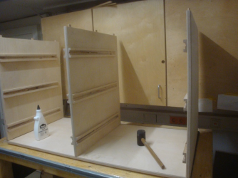

Gefräst wurde an einem Hilfsanschlag.
Hier hatte ich Vollauszüge für Werkstattschränke hergestellt.
Sorry, wenn es etwas zu umfangreich ist.
