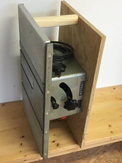

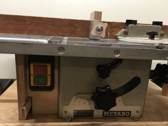

ich bin da ein Fan der Metabo 5348. Gibt es auch als Schleicher oder Rockwell Compacttool (Made in Germany).
NachMöglichkeit mit Spaltkeil kaufen, da nur schwer, einzeln zu bekommen. Ich habe mir eine Platte druntergeschraubt um sie hochkant stellen zu können.

Die Metabo 5348 ist sehr solide und präzise, daneben auch leise. Und die gibt es oft deutlich unter 100 Euro.
Ich hab mal die Suche hier nach meinen Beiträgen dazu bemüht, da findest Du weitere Infos. Der letzte Treffer erklärt „das mit dem leise …“
