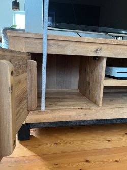

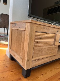

Hallo Leute,
könnte ihr mir behilflich sein und mir sagen um welche Holzsorte es sich hierbei handeln könnte?
Besten Dank für eure Hilfe!

Bin auch bei Eiche. Mit Splint, und Ästen, und Allem das der Tischler normalerweise vermeidet zu verwenden. Bei einer zusammengestückelten, keilgezinkten, Leimholzplatte aber verwendbar.
Es scheint gebürstet und mit pigmentiertem Wachs ein gekalktes Finish imitiert worden sein.
LG Gerhard

hab in der Tat auch zuerst etwas gestutzt und überlegt. Dann aber die gestückelte Deckplatte gesehen und wie Gerhard in #4 schon erwähnt hat ebenfalls den Splintanteil bemerkt. Das und das ich Pinie bzw Nadelhölzer allgemein noch nicht gestückelt "erlebt" habe, hat mich zu dem Entschluss gebracht: Eiche.

Ich seh da auch Eiche, keinesfalls ne Kiefer. Aber so stark gebürstet und mit Farbe zugeschmaddert ists schon schlecht zu erkennen.
Ein, zwei Deatilfotos würden halfen.

Mir fehlen auch die Spiegel/Markstrahlen.... dass die auf der kompletten Platte außen vor sind, wär schon selten.

Detailfoto von den Ästen der Mittelseite neben Elektrogerät
Der geriffelten Front und Platte + Fries von Seitlich damit man das Hirnholz erkennt

Für mich sieht es nach Eiche aus, ist aber nicht deutlich zu erkennen. Edelkastanie ist ähnlich wie Eiche hat aber eher weniger Markstrahlen.
