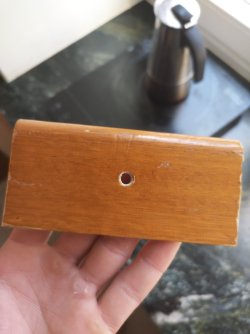

Ich möchte eine fehlendes Stück Sockelleiste (Original dürfte aus den 60/70ern sein?) ergänzen. Der Plan ist dieses mit CNC herzustellen, damit sich das neue Stück optisch halbwegs einfügt möchte ich wissen was für eine Holzart und welcher Lack verwendet wurde.
Hat jemand eine Ahnung um welche Holzart es sich hier handelt und was das für ein Lack ist?

Bin auch der Meinung das es Ramin ist. Wurde viel in den 60/70ern für Leisten und Profile verwendet.
Oberfläche dürfte ein 2K Lack auf Lösungsmittelbasis sein.
Gruß K.-H. Krenn
12.574
Zu meiner Ehrenrettung steht im Holzlexikon 'mehr oder weniger eichenähnlich'...
Als Eicheersatz hat man es auch oft genommen, wobei es bis auf den Farbton kaum Ähnlichkeiten gibt.

Wow danke für die vielen Antworten! Ramin, Ramin? Also von Ramin habe ich noch nie was gehört, Eiche habe ich mittlerweile schon oft verwendet und wie Eiche schaut das für mich nicht aus. Ja, dann werde ich mal nach Ramin googeln.
16.421
Ramin war DAS Holz für Profilleisten in den 60-er und 70-er Jahren schlechthin.
Spaltet sich hervorragend wenn zu nahe an einem Ende genagelt oder ohne Vorbohren geschraubt wird.
Alle Arten von Ramin stehen seit 2005 unter dem Schutz von CITES ll.
Poriges Ersatzholz wäre schlichte Esche, nur bei der Farbe wird es schwierig.

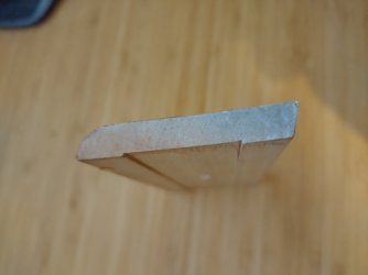

Ich hab jetzt etwas nach "Ramin Sockelleiste" gegoogelt und dabei ist mir öfters die Formulierung "Ramin Ersatz" untergekommen, vermutlich weil, so wie einige bereits erwähnt haben, Ramin Arten mittlerweile unter Schutz stehen.
Die hier, "Ramin Ersatz", ist zwar aus Eiche und hat eine anderen Farbton, scheint aber fast genau dass selbe Profil zu haben wie meine, zumindest von der Breite der Höhe und von der Rundung oben: https://www.oxxit.de/85802
Ich bin daher stark am überlegen diese zu kaufen, dann spare ich mir das Fräsen - außer es weiß noch jemand ein passendes Angebot?
Das ist das Profil meiner Leiste:
4.559
evtl. die hier die müsste man nur auf 10 mm hobeln oder sägen aber der Farbton von Kirsch ist recht nah am Musterbild - Struktur passt halt nicht wirklich dazu
je nach Ausstattung gäbe es sicherlich Alternativen zur CNC Bearbeitung je nach Länge - z.b. mit Elektrohobel grob vorarbeiten und Rest mit Schleifpapier nachrunden - gleiche Prinzip geht auch mit Tischkreissäge wenn Sägeblatt schwenkbar - mit Oberfräse und Rundungsfräser usw.

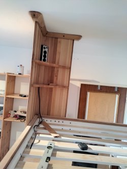

Ja stimmt @wirdelprumpft , die liegt optisch näher. Vielen Dank für den guten Tip! 10mm plan wegfräsen ist mit CNC leicht zu machen, bzw. die Vorarbeit am Computer, zudem möchte ich ohnehin eine Nut für ein Stromkabel fräsen um darin ein Stromkabel zu verlegen, da ist es gar nicht schlecht wenn mehr Material zur Verfügung steht.
Gerade kommt mir die Idee die Leiste von der gesamten Wandseite, wo die Stücke fehlen auszutauschen, dann schaut das optisch besser aus, ganz perfekt muss es nicht werden. Falls nichts besseres kommt werde ich bei deiner Leiste zuschlagen.

Bei der Fußleiste würde ich, glaub ich auch direkt die ganze Wandlänge austauschen. Wobei ein kleiner Unterschied evtl. auch garnicht auffällt, wenn das nicht "nahtlos" anschließt, sondern noch im Winkel zu der alten Leiste steht. Da sehen die Oberflächen ja sowieso anders aus, weil der Licheinfall ja anders ist.
So würde ich jetzt fast sagen, bestell mal ein kleines Stück, halte das ran und kuck ob's dir gefällt. Und wenn nicht, bestell ne entsprechende Menge für die ganze Wand. Aber das wird sich mit Versandkosten und zeitlich ja nicht lohnen... :emoji_slight_smile:
