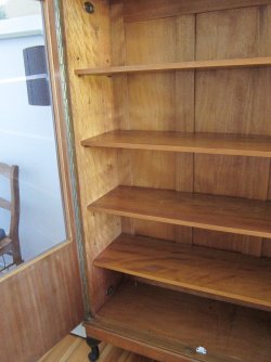

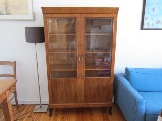

Habe kürzlich eine alte Vitrine erstanden und wieder aufgemöbelt (Renuwell, neue Füße). Vermutlich ist sie aus den 1920er Jahren.

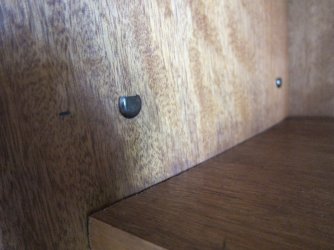

Sie hat vier Einlegeböden, die mit Löffelbodenträgern gehalten werden. Diese sind, jedenfalls oben und unten, schwer hereinzubekommen, weil weitere Beschläge stören. Siehe hier:
Weiß jemand, welche Funktion diese haben?
Weitere Fotos angehängt. Weiß jemand, was das für ein Holz ist?
11.483
da gab es Bodenträger, die in diese abgeflachten Großkopfnägel eingehängt werden konnten.
Die Träger, auf denen die Böden jetzt liegen, sind wahrscheinlich später mal ergänzt worden.

O.K., könnte sein. Die Bretter sind ziemlich spack da drinnen, so dass sie auch auf diesen schmalen Trägern halten dürften. Allerdings gibt es da vier Bretter, die alle gleich und alle original aussehen, aber nur 2 dieser schmalen Halterungen. Und man hätte dann nur zwei Tablare mit einem Riesenabstand dazwischen.
Aber es könnte sein, dass man an eine Etage von Löffelbodenträgern genau dort eingesetzt hat, wo vorher die schmaleren Träger waren. Dann gäbe es allerdings nur Platz für drei Tablare - und eines müsste doch neu sein.
Ich lasse es einfach so, wie es ist. Sonst würde ein Abstand zu groß.
Hat jemand eine Idee für das Holz? Ich denke, das ist eine Schreinerarbeit.

Das könnte Gabun sein, auch als Okumé geläufig.
Der Schrank ist ein typisches Möbel der 20-er Jahre, jedenfalls ein Industriemöbel.
Ja, Gabun könnte passen. Das Furnier außen scheint aber ein anderes - vielleicht doch heimisches? - Holz zu sein.
20er Jahre war auch meine Vermutung, da die Vitrine ähnlich ist wie die (sehr hochwertigen) Wohnzimmermöbel meiner Großeltern, die noch in Familienbesitz sind. Es war die Mitgift für meine Großmutter, die in den 1920er geheiratet hat.
