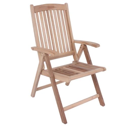

eine vielleicht dumme Frage, aber ich bin gerade etwas verwirrt. Wir sind auf der Suche nach neuen Gartenmöbeln und möchten gerne etwas Solides kaufen, dass auch ein paar Jahre hält. Deshalb viel unsere Wahl auf Teak Holz.
Bisher dachte ich eigentl. Teak wäre eher rotbraun, in etwa so:
Nun haben wir aber gesehen, dass viele angebotene Möbel so aussehen:
Das würde uns eigentl. noch besser gefallen. ABER :emoji_slight_smile:

das kann man nicht so einfach unterscheiden. Das Teakholz verändert seine Farbe nach der Behandlung mit Öl, es wird wesentlich dunkler und bekommt diesen rötlichen Farbton.
Die andere Seite der Geschichte ist die Wahl des Holzes bei der Herstellung. Das äußere Stammholz auch Splint genannt ist bei allen Holzarten das minderwertigere und meist heller im Farbton. Nun kann es gut möglich sein das das gute Kernholz herausgetrennt ist und vom Splint Leisten gefertigt werden die Du in Deinem Stuhl wieder findest.
Aber noch eine Anmerkung, ich hab Gartenstühle von 1970 DDR Produktion Buche lackiert die sind heute noch o.k. weil ich die bei schlechtem Wetter unter Dach stelle. Der zunehmende Einsatz von Tropenholz in der Möbelindustrie lässt uns oft vergessen das auch in unseren Breiten gutes Hartholz wächst. Ökologisch auf alle Fälle vertretbarer wie das Importieren von Tropenholz. Dieser Praktik fallen jährlich tausende von Hektar Regenwald zum Opfer.

Wenn Teak nicht behandelt wird, wird es durch Sonnenlicht ausbleichen.
Evt. steht der 2te Stuhl schon länger in der Ausstellung?

Mir ist bewusst, dass sich Holz durch Ölen in der Farbe verändern lässt - und das bei Teakmöbeln zur Kaschierung auch gerne verwendet wird. Deshalb hab ich ja vorallem nach unbehandelten Möbeln Ausschauh gehalten. Aber die o.g. Seite erwähnt ja, dass Teakholz das aus dem Kern kommt eher rötlich/honigbraun ist und das Splintholz eher hell. Nun ist das aber natürlich die Seite eines Verkäufers der seine Produkte verkaufen will und den man vielleicht nicht alles glauben sollte...
Laienhaft ausgedrückt: Wenn ich im Baumarkt durch die Bretter & Leisten Abteilung laufe erkenne ich mit bloßem Auge, was Fichte und was Buche ist. Deshalb dachte ich auch, dass Teak eine solche Grundfarbe hat und deshalb A-Grade Stühle die aus dem Kernholz produziert wurden, nie so hell wie der zweite Stuhl sein können...?
Der hellere Stuhl ist neu, gibt´s so mittlerweile recht oft zu kaufen. War also nicht länger in der Sonne gestanden :emoji_slight_smile: Die Verfärbung bei Teak geht dann ja auch eher ins silberne, etwa sowie hier, wenn ich recht informiert bin:

Zur ursprünglichen Fragen: Der Unterschied von grau-braun zu reh-braun kommt nach meinen Erfahrungen i.d.R. wirklich rein von der Oberflächenbehandlung. Hinzukommt, dass es verschiedene Teak-Arten gibt.
Jetzt bei Teak von der Farbe auf die Qualität zu schließen, scheint mir daher schwierig.
Ich würde mich nach den allgemeinen Gesamteindruck richten, auch wie massiv und schwer die Möbel sind.
Und natürlich auch nach dem Preis. Wenn sie zu billig sind kann etwas nicht stimmen. Entweder ist die Quelle dann doch nicht astrein oder die Qualität stimmt nicht. Beides möchtest Du sicher nicht.
