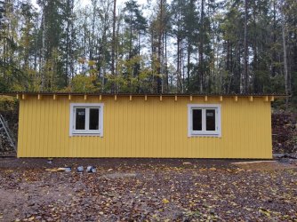

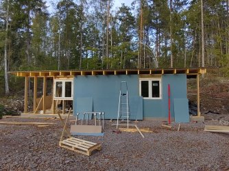

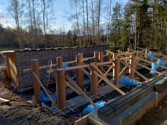

Nächstes Jahr kommt die Holzkonstruktion aufs Streifenfundament.
Sieht doch tip top aus!
Wenn du sowas schneiden kannst, dann wird es auch was mit den Latten.
Ich wünsche frohes Schaffen!

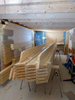

Danke für das Angebot, aber die Pläne sind so gut wie fertig. Ich muss nächstes Frühjahr gut 500 Balken sägen, alles vorbohren und markieren und dann im Sommer wie ein IKEA-Regal zusammenbauen.
Ich habe schon bei der Erstellung meiner Arbeitsräume gelernt, dass der Schlüssel zum Erfolg oder Mißerfolg in der Logistik liegt. Nichts kostet mehr Zeit und Platz als 300 Bretter und 22 Sparren viermal anzupinseln.
Das Zurechtsägen der gut 500 Balken dürfte ein Spaziergang dagegen werden. Spannend wird das Aufrichten der Wände werden, aber es gibt ja Hilfsmittel.
Ich wollte das Projekt auch irgendwo vorstellen.
Hier noch zwei Bilder von den Arbeitsräumen.
Anhang anzeigen 183629 Anhang anzeigen 183630
Lässt du das alles fertig abgebunden liefern?
