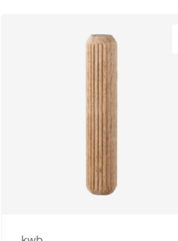

Wenn ich für Dübel und Schrauben das entsprechende Loch im Holz bohren will -
1. Muss das Loch etwas dünner / größer oder exakt gleich sein wie die Schraube bzw. Dübel? Sagen wir ich hab eine Schreibe und Dübel, beides 6mm. Muss ich dann mit einem Bohraufsatz mit 6mm bohren?
2. Sollte die Länge, also wie tief ich bohre gleich sein oder etwas länger als der Dübel bzw die Schraube?
Danke!

Dübel kennt man mit 5, 6, 8 und 10 mm Nennmaß. Dübellöcher werden mit Nennmaß gebohrt, d. h. 6er Dübel = 6er Bohrer (6 Millimeter).
Schraubenlöcher werden unter Nennmaß gebohrt, sonst drehen sie durch und halten nix.
Etwas länger vorbohren schadet nicht, beim Dübel muss man aber aufpassen, dass er nicht im zu tiefen Loch verschwindet.

Zu 1. kommt es darauf an, willst du zwei Holzteile miteinander verbinden? Für einen Holzdübel nimmst du genau den Nenndurchmesser also z.B. 6mm. Für die Schraube kommt es darauf an, das Teil in dem nachher der Schraubenkopf ist sollte mit dem Außendurchmesser, das Teil in welchem festgeschraubt werden soll maximal mit dem Kerndurchmesser der Schraube vorgebohrt werden.
Zu 2. wenn man Holzdübel verwendet und zwei Sackbohrungen hat, dann lieber etwas zu viel Tiefe. Wenn man in Holz schraubt lieber etwas weniger Tiefe.

Bei Dübel bohrt man genau so groß vor, wie der Dübeldurchmesser. Beispiel: 8er Dübel, 8er (Holz)Bohrer. Die Bohrlochtiefe hängt davon ab, ob du den Dübel anschließend noch absägen und zuschleifen willst, oder ob der Dübel komplett verschwinden soll.
Normalerweise läßt man den Dübel etwas überstehen und schleift ihn anschließend ab. Deine recht allgemeine Frage läßt leider keine präzisere Antwort zu.
Für (Holz)Schrauben bohrt man kleiner, da das Gewinde ja in der Bohrung halten muß. Wie groß der Durchmesser vom Bohrer ist, hängt von der Schraube ab. Den Bohrlochdurchmesser bekommst du raus, wenn du mit einem Messschieber (Schieblehre) den Kerndurchmesser der Schraube mißt und noch einen halben mm abziehst.
Als grobe Richtung kannst du für Schrauben bis 5mm annehmen: Schraubendurchmesser - 2mm, dann hast du in etwa den Bohrerdurchmesser. Das gilt aber nur für Schrauben bis 5 mm. Wenn deine Schrauben größer werden musst du mehr abziehen, da die Gewindegänge höher sind. Wie viel genau hängt von der Schraubengröße ab.

Wie oben schon steht, nimmt man bei einem Holzdübel im Idealfall genau den Durchmesser als Bohrer, den der Dübel hat. Also zum Beispiel 6 oder 8 mm.
Was die Tiefe angeht bohre ich (als Laie) die Löcher dann immer so vor, dass nach hinten noch etwas Luft ist. Also bei zwei zu verbindenden Brettern mit einem Dübel teile ich die Länge des Dübels durch 2 und bohre diesen Wert dann 1-2mm tiefer ins Holz (es gibt Bohrer, die haben eine Tiefeneinstellung, ansonsten klebst Du einfach ein wenig Klebeband an der richtigen Stelle um den Bohrer).
Wichtig ist natürlich, dass Du auf die Dicke des Materials achtest. Bei 20mm MDF und einem 50mm langen Dübel bohrst Du das 20mm Material (zum Beispiel eine Seitenwand) natürlich nicht auf 25mm vor. Sondern höchstens 15-16mm (hier muss man auf die Spitze des Holzbohrers achten, sonst kommt die auf der anderen Seite wieder raus) und den Rest (der Boden oder das Regalbrett, waagerecht) dann entsprechend tiefer.
Wenn man bei Schrauben vorbohren möchte, muss man erstmal schauen, welchen Durchmesser die Schraube hat. Bei einer 4mm dicken Schraube macht es keinen Sinn, mit einem 4mm Bohrer vorzubohren. Mit einem 2,5 oder 3mm Bohrer vorbohren ist aber in Ordnung.
Wichtig dabei ist nur, dass nicht die komplette Länge der Schraube vorgebohrt wird. Also bei einer 40mm langen Schraube bohrst Du nicht 40mm vor. Dann hat die Schraube zu wenig Halt.
