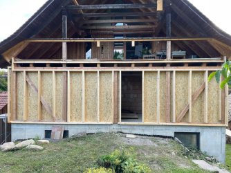

bei mir steht gerade der Ausbau ehemaligen Holzlagers zu Wohnfläche an. Es wurde die Außenwandkonstruktion abgetragen (Bestand nur aus nichttragenden Balken (12/12) mit Schalung, keine Dämmung oder Innenverkleidung) und durch eine Ständerkonstruktion (6/20) ersetzt. Aufbau ist innen OSB 15mm, außen Holzfaser 100 mm, dazwischen gedämmt mit Cellulose. (und ja, die stöße werden noch abgeklebt.. )

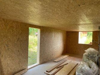

Jetzt muss ich in die Fache noch die Öffnungen für das einblasen bohren. Vom Flocker kam die Aussage ca. 120 mm braucht er für sein Schlauch.
