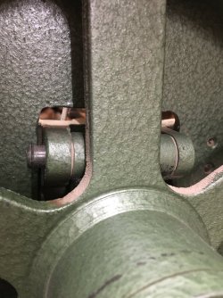

ich bin so jemand der 0,65mm dicke Bänder auf der Hema 315 nutzt. Ich nutzt 10 und 13mm breite Bänder, breitere gehen bestimmt auch, habe ich aber nicht in Benutzung. Mein 6mm Kunststoff und NE-Metallband ist auch 0,65mm (mit 14Z/") und mein 6mm Schweifband ist 0,5mm dick. Ich habe bei meiner Säge oben die Gehäuselöcher um die Bandspannung etwas nachgefeilt, jetzt passen auch 2240mm Bänder drauf, und die gibt es manchmal günstiger, weil das eine gängige Größe bei Metabo und Anderen ist.

@Johannes
Die Idee mit der Gehöuse Öffnung wegen der längeren Sägeblätter ist ein guter Tipp.
Insbesondere deshalb, weil ich gerne mal die X-Cut Blätter probieren möchte. Da hab ich aber die Info gelesen, das es die erst ab einer Länge von 2240mm gibt.
Wieviel Materail musstest du denn wegfeilen?

Aber dann geht sich das genau aus mit den 2240mm Blätter? Oder ist da noch etwas Luft?
Es gibt ja immer kleinere Produktionstoleranzen bei den Sägeblättern.
8.315
das kann ich nicht so genau beantworten, ich habe die Maschine vor knapp 25 Jahren gebraucht gekauft und die Änderung ziemlich direkt gemacht und hatte nie Probleme mit 2240mm Bändern, habe die Bänder aber auch nie nachgemessen.

Ich messe bei meiner einfach mal nach was an Spannweg fehlt für die 2240er Bänder.
8.315
bei mir war es einfach so, das ziemlich kurz nachdem ich die Säge gekauft habe, hat ein Baumarkt den Besitzer gewechselt und es wurden Artikel abverkauft. Unter anderem 2240mm Sägebänder für 1,-- DM, da habe ich eins gekauft und probiert ob ich es drauf bekomme. Nachdem das ziemlich einfach ging, habe ich dann die anderen 20 auch noch geholt.
