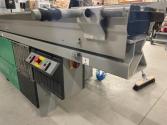

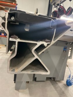

Moin zusammen,
an meiner Altendorf F45 gibt es zwei Ein- und Ausschalter. Einen an der Posit-Bedienung, einen an dem Maschinenkörper selber. Gerade bei größeren Platten nervt das ziemlich, da man beide nicht mehr gut erreichen kann. Nun kam mir die Idee, einen weiteren Ein- und Ausschalter an das Ende des Schiebeschlittens zu bauen. Hat das schon mal jemand umgesetzt und wenn ja, wie habt ihr das Kabel sinnvoll geführt?
16.482
Manche haben das Prob mit einem Funkschalter gelöst, ich habe an meiner T75 mittels einer „Energiekette"
das Kabel für die Schalter und die Druckluft für den Zylinder zur Schlittenblockade an das Schlittenende geführt.
Mit „Enegiekette" sollten sich im Profiteil Bilder finden lassen.
