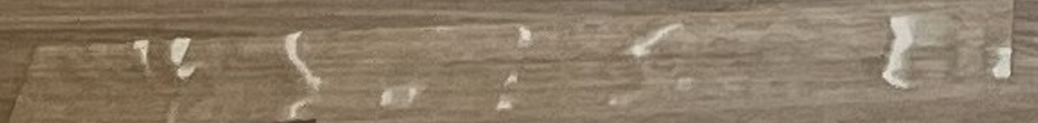

Hallo zusammen
Ich habe mir frisch eine Wohnung gekauft.
Der Verkäufer hat mir gesagt das der Boden frisch abgeschliffen und wieder versiegelt wurde.
An einigen Stellen gibt es auf dem Boden weisse Stellen in der Holzstruktur (siehe Anhang). Hat jemand von euch sowas schon mal gesehen und kann mir sagen ob das normal ist oder wie diese zustande kommen?

Das sind Spiegel, dein Boden sieht nach Eiche aus, da ist das nicht selten.
Es sind die aufgesägten Markstrahlen des Baumes.

Ich habe den Baubeschrieb noch einmal geprüft. Eingebaut wurde ein Fertigparkett Eiche geklebt.
  • Verlegung - Schiffsboden
  • 2-Schicht-Parkett, Qualität A
Somit sehr gut erkannt Dankeschön :emoji_slight_smile:
Markstrahlen waren mir bisher noch nicht bekannt, aber wieder was gelernt.

Markstrahlen sind radial im Holz, also rechtwinklig zu den Jahresringen. Stehende Jahresringe = große, flächige Markstrahlen. Liegende Jahresringe= die Markstrahlen sind kaum sichtbar oder dünne Streifen. Markstrahlen nehmen Farbe jeglicher Art nur sehr besch..... auf. Deshalb treten sie bei diesem dunklen Boden auch so hell hervor.

Ja, ist halt Holz.
Bei böden mit vermehrt Markstrahlen versuche ich immer eine Unpigmentierte Versiegelung zu nehmen damit das nicht so stark raus kommt.
Prinzipiell ist das aber kein Schaden, sondern maximal eine optische Beeinträchtigung
