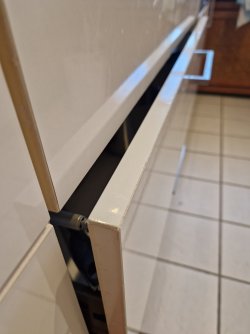

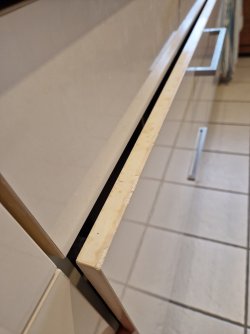

Danke euch für eure Meinungen. Ich möchte euch noch kurz Rückmeldung geben.
Da die Küche nicht für ewig halten muss, haben die Kundschaft und ich uns dafür entschieden, es zumindest mal mit selbstklebenden Kanten zu versuchen - und falls das nicht klappt, es zu lassen wie es ist. Es ging in erster Linie darum, dass die schlimmen Stellen nicht ins Auge springen, sobald man die Schublade öffnet.
Kante entfetten, mit P180 anschleifen, nochmal reinigen und draufkleben. Die Kantenbreite springt um den Radius der bestehenden Kante zurück, sodass eine halbwegs passable Haptrik entsteht. Anschließend noch mit P400 gebrochen.
Für 15m Kante war es ca 1h Arbeit plus paar Euro Material.
Edit: es gab noch schlimmere Stellen
