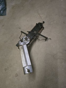

Weiß jemand, was das für ein Werkzeug ist?

Beim Aufräumen haben wir dieses Werkzeug gefunden.
Leider kann ich dies nicht zuordnen. Es scheint irgendein Aufsatz
für ein anderes Werkzeug zu sein.
Vielleicht hat jemand eine Idee.

So als absoluter Holzlaie würde ich auf eine schleifvorrichtung zum schleifen von kreissägeblättern tippen.
das Halbmondförmge Teil wird an Stelle des Schlittens für hobelmesser in der Maschine eingespannt
aber nur so eine Meinung, hab das Teil noch nie gesehen

Hallo Bitzi,
vielen Dank für Deine Antwort.
Dass es irgendwie zu Elu gehörte, hatte ich aufgrund des silbernen Alugußdruckteils
schon vermutet.
Die Schleifmaschine habe ich vor einigen Jahren mal verkauft.
War ein rechter Trümmer und hatte einen schiebbaren Anbau zum Schärfen
von 600er Hobelmessern.
Uwe

Hallo Uwe
Genau, die Maschinen sind noch sehr häufig zu finden.
Für den ein oder anderen eine Alternative zum professionellen Nachschärfen.
Leider sind die Führungen oft etwas uneben/ausgeschlagen, was sich direkt ins Hobelbild überträgt.
Also, du kannst nun das Zubehörteil verkaufen, jetzt wo du weißt was es ist :emoji_wink:
Vielleicht sucht der ein oder andere ja genau DIESES Teil.
