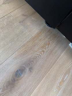

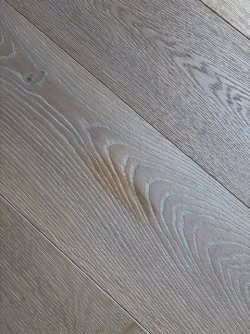

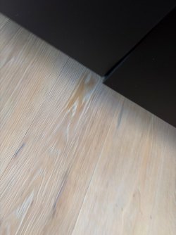

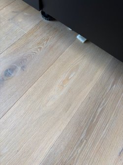

ich bräuchte mal eure Hilfe bzw. eure Erfahrungen mit geöltem Eichenparkett.
Wir haben einen ESCO Kolonial 005N Basecoat. Leider habe ich Stellen im Boden angeschliffen. Dadurch ist die Oberfläche dort matter geworden, farblich abweichend und nicht mehr richtig wasserabweisend.
Ich habe die Stellen nach Herstellerangabe angeschliffen und mit den vorgeschlagenen Produkten bearbeitet.
Leider bekomme ich das Finish nicht annähernd in die richtige Richtung (Farbe / Oberflächenbeschaffenheit). Auch der Hersteller, bei welchem ich angefragt habe hilft mir leider nicht sonderlich weiter.
Hier die Infos vom Hersteller und anbei ein Paar Bilder.

Ich nehme mal an, du hast das Osmoöl 3262 benutzt?
Ich kann nur vermuten, dass das Öl 3240 das richtige gewesen wäre, da es weiß pigmentiert ist. Der Boden scheint an den bearbeiteten Stellen jetzt ohne Pigmente zu sein. Das kann dir aber letztendlich nur der Hersteller genau sagen.

Probiere mal weiße Holzbodenseife von woca - aber pur auftragen etwas über die Ränder hinaus und antrocknen lassen - hält relativ lange an.
Ich mache das hier 1x im Jahr mit der Einscheibenmaschine und weichem Pad - dann verschwinden die Laufwege - Boden sieht noch relativ gut aus (nicht wie neu aber das ist er ja auch nicht)) - trotz Hund und so…

Das ist doch ein gebürstetes und oberflächenbeschichtetes Fertigparkett?!
Der Anbieter gibt Osmo PolyX und PolyX Top Coat an. Vielleicht sind am Montagmorgen nach der Zeitumstellung meine Augen noch nicht betriebsbereit... aber als ich Waltenauftrag, UV-Härtung und oxidativ nachtrocknend gelesen habe, war ich raus...
@rrrene ich würde den Anbieter fragen.
4.587
Naja, wenn ich das richtig verstanden habe, hat der TE da ein wenig rumgeschliffen und die Oberfläche nach der Pflegeanleitung mit Osmo 3262 durchgeführt, welches aber ein farbloses Öl ist. Es müsste aber irgendein weißpigmentiertes sein (Osmo war lediglich eine Vermutung, der Hinweis, den Hersteller zu fragen, kam ja gleich hinterher). Ob geschliffen oder gebürstet ist dem Pigment ziemlich egal.
