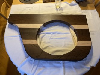

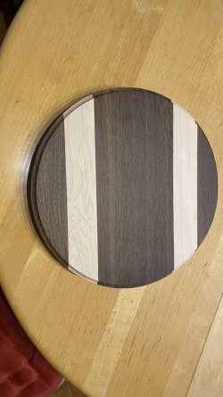

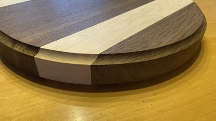

Ich mach mir gerade einen Waschtisch aus Ami-Walnuss und vermeintlich Ahorn (weiß es nicht genau, ist aber auch egal).
Das Keramik wird bekanntlich nur mit Silikon fixiert. Jetzt frage ich mich, ob ich erst nach dem einkleben die Oberfläche mit Osmo Arbeitsplattenöl einlasse oder ob das Silikon nach ausreichender Trocknung des Öls auch hält.
Hat wer Erfahrung?
3.995
Ich hatte bei meinen Eltern die Arbeitsplatte der Küche erst geölt (ich meine ein Hartöl/TopOil) und dann mit Silikon die Anschlüsse gemacht. Das hielt schon so semi, also es gab Stellen, an denen sich das Silikon etwas löste. Bei meiner eigenen habe ich dann vor dem Ölen das Silikon angebracht. Das hat besser funktioniert.
