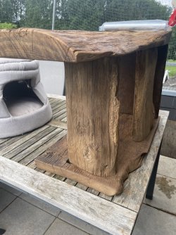

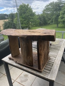

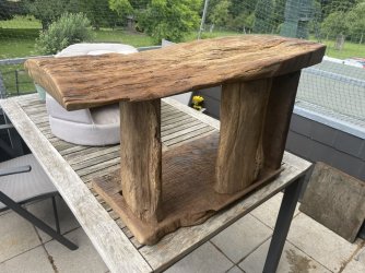

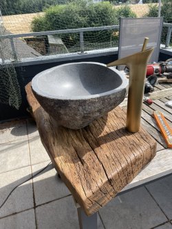

Ich will einen Waschtisch aus Vollholz Eiche Altholz bauen. Bin nun am überlegen wie ich am besten die Seitenverbindung zu der Deckplatte mache. Erste Idee wäre eine dübelverbindung+ Leim und mit Winkeln an den Seiten zu unterstützen. Nur würde das Gesamtgewicht an der oberen Platte hängen.
Hat das jmd eine Idee oder einen Ratschlag wie man die Kräfte besser übertragen könnte bzw habe ich die Befürchtung das dass Gewicht der „Unterkonstruktion“ zu hoch ist.
Danke und viele Grüße
