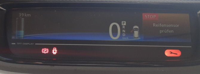

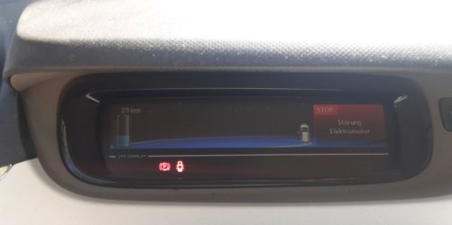

Hallo Thomas, hallo Kollegen,
der Plan war Heute den ZOE erstmal vom Renault-Händler zu uns nach Hause abzuschleppen. Das haben wir mit einer Stange und meinem Kangoo gemacht. Dann habe ich erstmal den Zustand laut Display nach der Werkstatt dokumentiert und dann den ZOE erstmal an die Steckdose gehängt um den vollständig auf zuladen, denn die Akkuleistung muss bei einem vollgeladenen Akku gemessen werden.
Die Werkstatt hat es in den 2 Wochen nicht geschafft, den ZOE auf zuladen, sondern die haben uns den mit 37% Akkuladung zurück gegeben und der ZOE zeigt eine Restreichweite von 39km an. Soviel zu den 88% SOH.
Gesternnachmittag war Andrea schon mal hin hat den Schlüssel geholt, die Rechnung mit den Fehlerbeschreibungen und die Akkuüberprüfung bezahlt und gebeten den ZOE so hinzustellen, das wir den alleine vom Hof bekomen, denn die haben Samstag zu...
Habe mich jetzt entschlossen doch einen OBD-Adapter zu kaufen und dem ZOE auf sein krankes Herz, aber auch auf seine gesunden Organe zuschauen.
Es gibt ja viele OBD Stecker und SW (Canze usw.) aber welche nhemen?
Die Frage ist welchen Stecker ich kaufen soll, der dann mit den verschiedenen Tools funktioniert?
Was könnt Ihr den empfehlen?
Viele merci.
Jörg
Da wird dir ein Motorfehler angezeigt werden. Was soll dir das nutzen? Der Motor muss ja offensichtlich zur Prüfung ausgebaut werden, da ein Fehler vorliegt. Ob das nun der Positionsgeber, eine Wicklung, ein mechanisches Problem ist, wird dir OBD nicht sagen können. Auch dann nicht, wenn du die Akkukapazität genau weißt :emoji_slight_smile:
Du könntest ihn natürlich selber ausbauen, dann helfen wir dir mit vereinten Kräften bei der Sezierung und Fehlersuche.

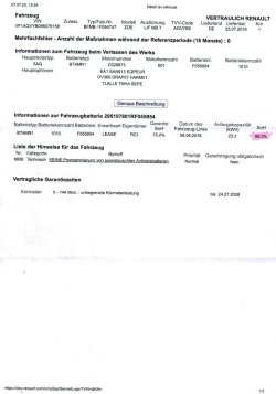

Nur mal Interesse halber. Deine Zoe ist doch älter als 7 Jahre. Da wurden die Fahrbatterien doch nur vermietet. Zahlt Ihr noch Batteriemiete?
Dann wäre das Thema Degration des Fahrzeugakku erstmal vom Tisch. Falls der Schlapp macht, <70% laut Steuergerät, gibts einen neuen vom Hersteller. Falls der irgend wann einmal gekauft wurde, wäre das aber euer Problem. Bei meiner ZOE 135 wären das wohl 8.500 Euro.

wir haben den ZOE R240 in 2016 mit einer Mietbatterie gekauft (es gab es gar nicht anders) deshalb ist er mir ja auch so wichtig, zu wissen wie der SOH vom Akku ist. Bei unter 75% tauscht/saniert Renault den Akku kostenlos.

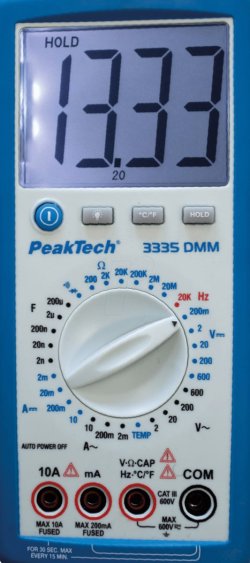

Habe mir gerade ein Peak Tech 3335 DMM Multimeter besorgt und werde jetzt die 12V Batterie versuchen zu messen. Bin ja echt kein "Stromer" und muss mich damit beschäftigen, aber es ist ja auch keine Atomphysik :emoji_wink:
Habe schon eine 12V Ersatzbatterie diese Woche aufgeladen, zum Tausch wenn nötig.

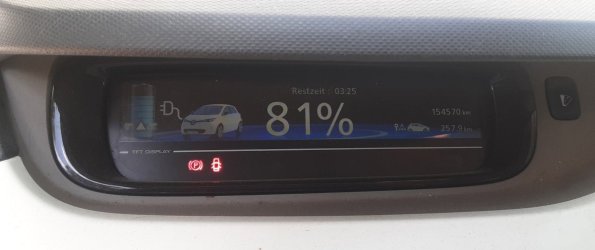

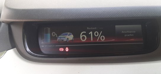

Hallo Kollegen,

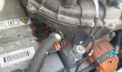

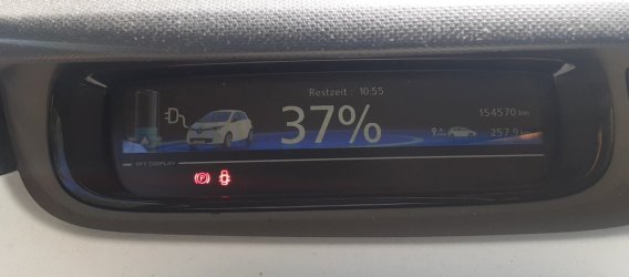

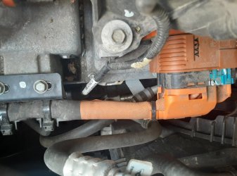

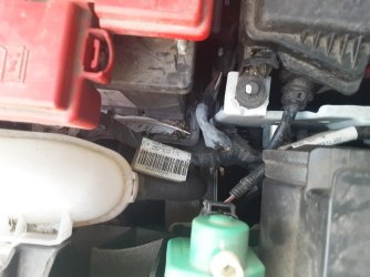

leider hat der ZOE das aufladen des Akkus bei 61%/66km selbständig mit der Fehlermeldung "Anschluesse prüfen" abgebrochen. Das hat er noch nie gemacht!
Ich habe den Motorraum gründlich von oben inspiziert und auch nach weiteren Marderspuren abgesucht und dabei weitere Reste von dem Hühnerei und jede Menge Kleinvögelfedern gefunden. Aber Spuren von Verbiß o.ä. bisher noch nicht.
Um die 12V Batterie werde ich mich Morgen kümmern müssen, jetzt habe ich noch was im Holzlager zu schaffen.
Viele merci.
Jörg

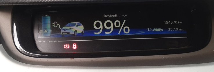

Hallo Kollegen,

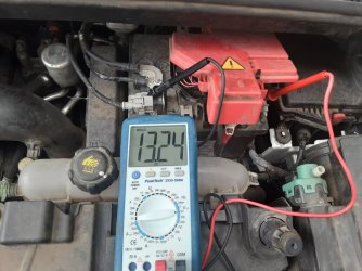

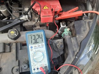

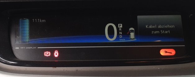

habe Heute Vormittag die 12V Batterie gemessen und der Multimeter zeigt 13.24V an sowohl ohne die Ersatzbatterie als auch mit der angeklemmten Ersatzbatterie. Scheint so das die 12V noch ok ist, oder? Die ist jedenfalls nie von uns getauscht worden.
Danach habe ich versucht den ZOE zu starten, aber leider ohne Erfolg. Dann habe ich versucht ihn weiter zuladen (hatte ja am Samstag bei 61% abegbrochen) und das hat bis jetzt geklappt und er ist schon bei 81% . Das wäre ja mal ein positves Ereignis und ich hoffe der Akku wird kommplett geladen?!
Heute habe ich diesen OBD Stecker bestellt, der von Canze empfohlen wurde. https://www.amazon.de/dp/B0791YHGVJ...60785ef5e0f35a2005d6c8b6e26ca162148651fb&th=1
Sollte am Mitwoch kommen.
Ich möchte mich ganz herzlich bei allen Forumskollegen bedanken, die sich bei der Fehlersuche beteiligen, sich mit Ihrem Autowissen einbringen und mir damit helfen wollen.
Viele merci.
Jörg

Mitglied 120428
Hallo Kollegen,
Das ist leider völlig wumpe, falls die Batteriespannung unter der geringsten Last einbricht. Wenn man einen Starterbatteriefehler sicher ausschließen will, dann am besten mit einer bekannt funktionierenden Austauschbatterie.
Chris

Hallo Uli, hallo Chris,
danke für den guten Hinweis.
Mache ich Morgen mit dem Licht und wenn die eingebaute 12V unter Last einbricht tausche ich die gegen die Austauschbatterie die hat allerdings keine 52Ah sondern ist eine geladene gute 48Ah. Ich habe auch eine 88Ah geladen hier stehen, die passt aber nicht rein.
Die Aufladung des Akkus ist jetzt abgeschlossen und der ZOE zeigt an 99%/111km Reichweite. Wie wir den 2016 gekauft haben, zeigte der 210-220km Reichweite im Sommer an und die konnte man auch erreichen. Die jetzt 110km haben wir in dem letzten Monat, nur gerade so erreicht.
Das spricht schon viel dafür das der Akku auch nicht mehr bei über 75% ist.
Aber das wird ja hoffentlich mit dem OBD Stecker und CanZe zu prüfen sein.
Viele merci.
Jörg
PS Habe beim Display fotografieren, echt zufällig dieses Innenraum-Foto gemacht und es zeigt mich und die verworrene Lage...
