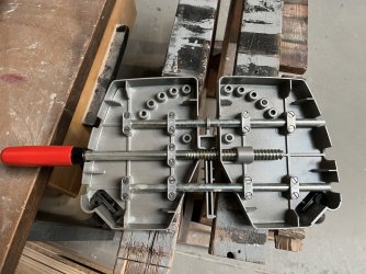

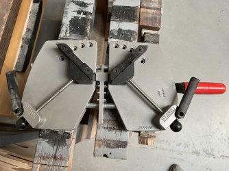

Anbei nochmal 2 Bilder
Ich habe insgesamt 5 Stk welche nahezu unbenutzt sind. Siehe Bilder
Bei Interesse bitte PN
