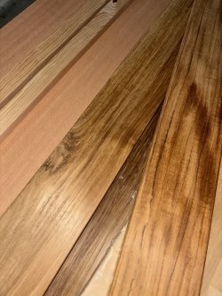

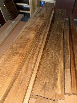

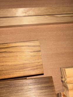

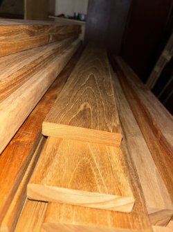

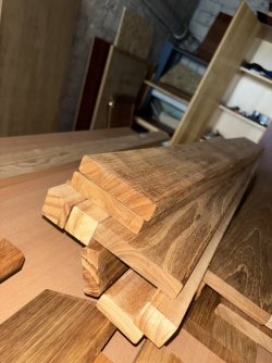

Guten Tag,
ich hab gerade aus einem Nachlass ein paar Hölzer geborgen und grübel nun um was es sich hier wohl handelt.
Ich habe erst auf Eiche getippt, aber das sieht mir nun eher nach Teak aus.
Am Stirnholz bilde ich mir ein, einen leicht goldenen Schimmer zu sehen, das sieht man durch das Blitzlicht leider nicht so.
Habe aber gedacht, dass Teakholz eine nicht so ausgeprägte Maserung hat.
Vielleicht habt ihr Ahnung.?

Teak ist wohl die richtige Lösung. Ein Test mit einer Holzfeile bringt ölige Späne. Ein Versuch ist es wert. Andere Tropenhölzer bringen trockene und nur wenig Späne.

Was sind denn ölige Späne? Ich fand die Spähne zumindest trocken. Mir ist jedoch ein Geruch aufgefallen. Könnte Leder sein, aber auch etwas säuerlich.
Wer jemals Teak mit der Feile bearbeitet hat weiß was ölige Späne bedeuten. Aber, da feilen mit der Hand am Schraubstock, bzw. an der Hobelbank heutzutage äusserst selten sind ist das nicht verwunderlich.

Tatsächlich, ich habe noch nie Holz gefeilt.
Aber ich müsste im Keller noch ein paar Schrankteile haben welche mit Teak furniert sind. Gucke ich morgen nach ob das da ölig ist

ich habe gedacht es müsste etwas dunkler sein, dann werden die helleren Stücke eher Splintholz sein?

Ich glaube ich weiß jetzt was du meinst, die Späne sind eher klein und klumpig. Zerrieben bleibt ein leichter Ölfilm auf dem Finger.

wenn Burmateak, dass nehme ich anhand der Bilder an, würde ich, da vorgerichtet,
min. 8.000,-€/m³ für möglich halten. Falls die Maße passen.

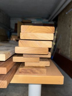

Also ich habe 30 Bretter und ein paar Kanthölzer, schätzungsweise 2x2cm.
Außerdem ein paar kürzere
