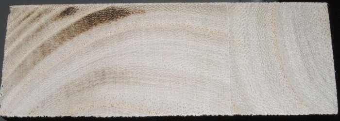

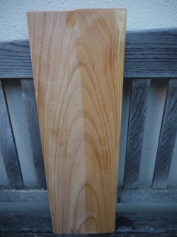

Das ist nie und nimmer Kirsche. Leider sind die Bilder vom TE nicht soo gut, dass man daran die Bestimmung übers Hirnholz machen kann:

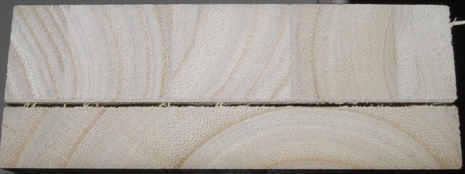

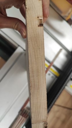

Ich hab mal versucht, gute Hirnholzbilder zu machen.

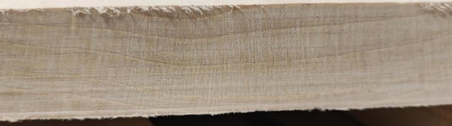

Ich sehe da eindeutig was anderes als Kirsche. Auch dass das Holz auf den Fotos des TE an den Schnittkanten so ausfranst, ist typisch.
Leider hab ich nur kleinere Querschnitte da von einer Leimholzplatte, aber die Struktur kann man gut erkennen.

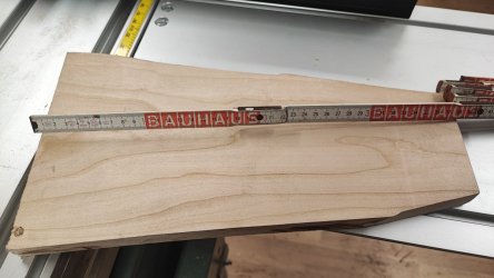

Da ich das Ding gekauft und besäumt habe, darfst du mir schon glauben.
Nächstes Holz demnächst. :emoji_stuck_out_tongue:
Hallo Philipp,
dass du das Holz als Kirsche gekauft hast, bezweifle ich nicht, aber das entkräftet die Zweifel von Mathis nicht. Stell doch bitte noch ein gutes Bild vom Hirnholz ein. Ich find das wirklich spannend.

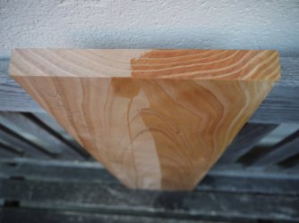

....dass das Gewicht von Holz manchmal stark abweicht, hat ja schon jeder hier erlebt.
Hatte vor zwei Wochen hier Douglasienholz für einen Zaun, ein Stück- wohl Erdstamm- mit den Maßen 600x 190 x 20 mm wiegt rund 1700g!!
D.h. rund 0,75 t/m³ P1060298.JPG P1060306.JPG P1060307.JPG .....und die Holzart ist absolut sicher, nach "oben"wurde es schnell deutlich leichter....
