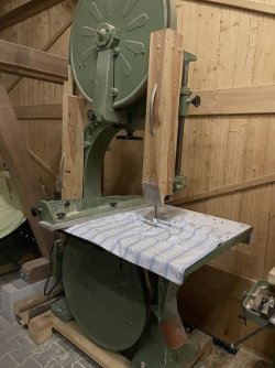

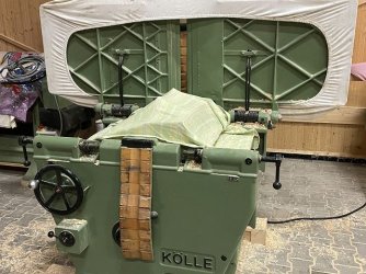

Ich habe (bzw. hatte) genau dasgleiche Problem. Meine Maschinen stehen auch in einer unbeheizten Scheune. Inzwischen habe ich aber das Thema Flugrost weitgehend im Griff.
Zum einen reibe ich regelmäßig die Maschinentische mit Silbergleich (aus der Dose) ein. Bei der kalten Jahreszeit werden alle Maschinentische nach der Benutzung mit Bettlaken abgedeckt. Wenn ich bestimmte Maschinen (z. B. meine große Dickenhobelmaschine) nur sehr selten benutze, öle ich die Maschinentische zusätzlich ganz leicht mit farblosen Hydrauliköl oder Gleitöl ein.
Vor der Benutzung nehme ich ein sauberes Tuch und wische den Ölfilm ab, damit ich keine Rückstände am Holz habe.
Ich hab schon mal ein paar Bilder von meiner Werkstatt gepostet und geschrieben, dass es bei mir wie in der Bettwäscheabteilung von dem schwedischen Möbelhaus aussieht.
Aber seit ich das konsequent mache habe ich keinen Flugrost mehr.
Scheinbar verhindern die Bettlaken, dass sich direkt auf den Maschinentischen Kondensat bilden kann. Hier noch ein paar Bilder davon:
