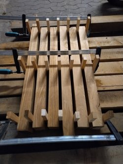

Ich habe gestern seicht begonnen und die sechs Riegel vorbereitet. Je 80 cm lange Stücke auf die gewünschten 10x6 aufgetrennt. Spannungen wurden nicht frei und auch Holzfeuchte habe ich innen uns außen 18 % gemessen. Ich hoffe das funktioniert mit den Ständern genauso gut.
So warten die Teile jetzt auf ihre Zapfen:
Als ich die Zwingen angezogen habe, merkte ich schon, dass sie wahrscheinlich wenig Chancen hätten, wenn sich etwas verziehen wollte. Aber fürs Gefühl sind sie jetzt dran...
