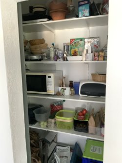

Bin gerade auf dem Weg zu meinen Eltern, Auto ist gepackt. Speisekammer bekommt ein neues Regal.
150 cm Breite, wird aber auf besonderen Wunsch 2-läufig (links/rechts bei Bedarf unterschiedliche Fachhöhen).
Regalschienen von Doll (baugleich ElementSystem), Regalbretter Span weiß
Oft schon solche Regale gebaut. Einfach, preiswert, nicht wirklich schön. Mit anderem Material für die Bretter aber auch hübscher machbar.
Einzig die Wand sollte für Verdübelung geeignet sein.
