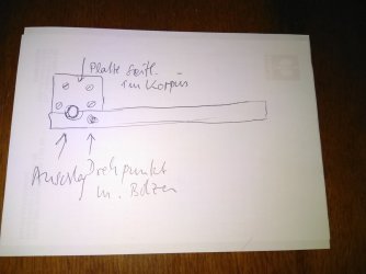

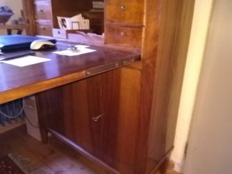

ich habe für eine Klappe mit knapp 60 cm Tiefe vergleichbare Bänder vom Schlosser anfertigen lassen. das Seitenteil hat 8 mm Bolzen als Anschlag. Länge Bänder 30 cm

Notfalls muss ich wohl auch zum Schlosser. Kann ich von der Konstruktion mal ein Foto haben?

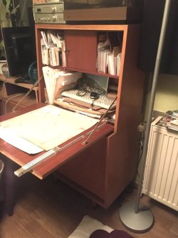

Ich habe hier zuhause einen Aufsatz mit geringer Tiefe von 35cm und recht hoher also heruntergeklappt recht tiefer Platte von 55cm.
Der Beschlag, ähnlich den in #2 verlinkten, ist 40cm lang hält - meist nur für eine Tastatur, gelegentlich mal etwas schreiben - alles locker. Das Problem ist, dass der gesamte Aufsatz leicht ins Kippeln gerät/geriet. Ich hab ihn hinten mit dem Unterschrank verschraubt. Also denk bitte auch daran. Aber Du hast ja „mit Wandhalterung“ geschrieben.
Wenn Du bei Dir noch zwei Türen drunter zum Abstützen der Platte nimmst, hätte ich - bezogen auf meine Platte - überhaupt keine Bedenken bez der Stabilität.

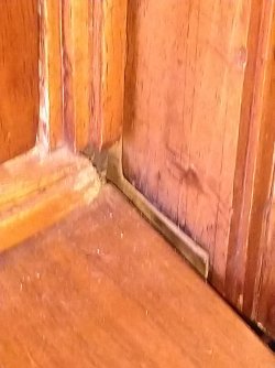

hoffe, das ist deutlich, Gruss Werner

Super, das hat mir geholfen.
Danke für die Fotos. Die Bänder kommen für mich nicht infrage, weil die Platte ja nicht innenliegend ist. Trotzdem gut zu wissen für eventuelle zukünftige Projekte.
