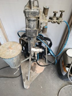

Moin an Euch Alle,
habe ein sehr günstiges Wagner Aircoat Gerät ungesehen aus der Bucht gezogen, allerdings sind meine eigenen Erfahrungen mit so einem (ähnlichen) Gerät schon nicht mehr wahr (zu lange her).
Jetzt das erste mal angeschlossen und ich frage mich direkt, ob das richtig ist, daß der Kolben ständig durchpumpt oder ob der aufhören müsste, wenn da Materialdruck aufgebaut wird?
Habe noch weitere Fragen dazu:
Hat jmd evtl noch eine Anleitung zum Gerät?
Welche Drücke braucht man ungefähr an den Manometern ? Wahrscheinlich auch abhängig von der Viskosität?
Wäre schön, wenn ich das Teil wieder in Betrieb nehmen könnte, muss demnächst zwei lange Türblätter dunkelgrau spritzen und das ist der Becherpistole ja nicht so einfach in Steifenfrei IMG_20260324_163457.jpg IMG_20260324_163507.jpg IMG_20260324_163521.jpg

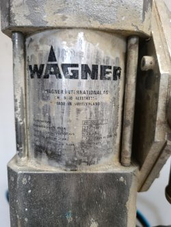

der sollte aufhöhren wenn der Materialdruck aufgebaut ist (dazu braucht er natürlich auch Material). Wenn er nicht aufhört, zieht er beim Ansaugen möglicherweise wo Luft.
Auf dem Typenschild steht das Übersetzungsverhältnis (28:1), darüber kannst du dir den Materialdruck ausrechnen.

Wenns ne Kolbenpumpe ist, hört die auf wenn der Druck steht. Die 'schlagen' so.
Wenns ne Membranpumpe ist, dann läuft die immer, sobald der 'Ein'-Schalter betätigt wird.
Ersteres geht mit Druckluft, letzteres mit Strom. Das seh ich auf deinen Bildern ned so richtig...
4.367
Die saugt in der Regel an und hört dann auf bis man mit dem Spritzen beginnt.
Würde mal die Rohre vom Behälter abschrauben und schauen ob es frei ist.
Ist ja ne umgebaute Eimeransaugung, bei denen mit ich gearbeitet hab war der Behälter aber höher angebracht.
Manchmal hat sich da Luftblase im Rohr gebildet, mit leichtem Klopfen auf das Rohr behebbar.

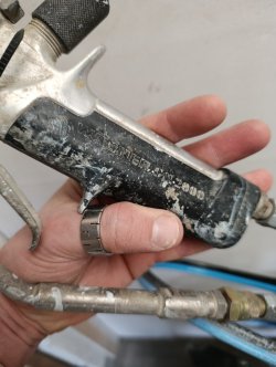

Pistolenfilter auf jeden Fall auch mal anschauen. Bei Farblack rot oder gelb - weiß wäre nicht so toll da für Wandfarbe etc. da könnte mit Pech auch ein neuer Materialschlauch fällig werden.
Kolbendichtung könnte es auch noch sein, dann wäre das Gerät vermutlich Schrott.

Ich hab die Bedienungsanleitung des Modells 28-40-S, die drüfte aber etwas neuer (1992) sein wenn ich das Typenschild am Foto richtig deuten kann. Die könnte ich einscannen falls dir das hilft.

Insofern habe ich Hoffnung, daß der Schlauch frei bleibt. Bis zum Pistolenfilter bin ich noch nicht vorgedrungen, wird aber auch noch kontrolliert und gereinigt. Im Zubehörgurkenglas lagern eine Düse und das Luftführungsdinges, Überwurfmutter und ein roter Filter. In der Pistole soll noch einer stecken, entweder rot oder gelb.
Das Düsenspülzubehörteil gab es leider nicht beim Zubehör. Wendedüse wäre natürlich noch cooler. So muss es wohl die Düsennadel tun...

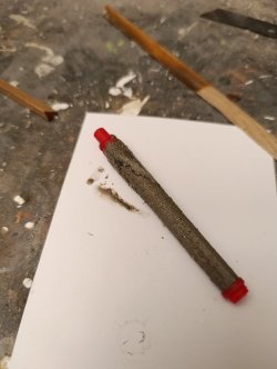

Wenn der Filter beim rausholen zickig ist, Wasserpumpenzange und versuchen zu drehen und dann ziehen.
Zuerst den Schlauch entfernen, dann das Messingteil, fand ich die beste Reihenfolge. Mit Schlauch dran war es mir immer zu fummelig.

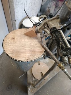

Schreinersein
25. Februar 2008
895
Aachen
Danke Gerhard (und natürlich allen Anderen für Tips),
Ich hab heute angefangen, einen Deckel für die Umlaufspülung zu basteln...
Schreinersein
25. Februar 2008
895
Aachen
Lohnt sich...
Gleich erste Lackierersuche mit dem Gerät an Kleinteilen (im Verhältnis zum Reinigungsaufwand vom Gerät hinterher)

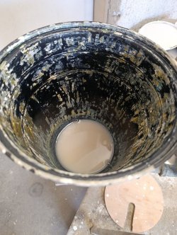

Servus, ich habe mit einem solchen Gerät jahrelang gearbeitet, am Boden des Materialbehälters sollte sich noch ein Filtersieb finden welches eventuell auch noch Aufmerksamkeit erfordert falls es fast zugeklebt oder gar nicht mehr vorhanden ist.
Es schützt den Feinfilter in der Lackierpistole vor gröberer Verunreinigung.
Schreinersein
25. Februar 2008
895
Aachen
Das ist vorhanden, frei und fängt brav das Gebrösel von der Behälteewand auf, das sich mit Reinigungsverdünnung und Nachdruck langsam löst.

Servus, Verdünnung aus dem Behälter wegspritzen (am besten in einen Behälter, kann man zum Vorreinigen nochmal verwenden), aber nicht komplett leer machen, nur bis knapp unters Filtersieb, sonst läuft die Pumpe leer und schlägt unter Umständen eine Zeitlang bis sie wieder Druck aufbaut.
Dann Lackmaterial einfüllen und restliche Verdünnung aus Pumpe und Schlauch spritzen, wenn alles raus ist und der Lack kommt hört man das am Düsengeräusch.
