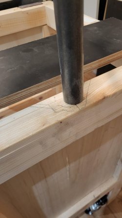

ich würde meinen Wabeco Bohrständer gerne in die Werkbank (bzw. streng genommen TKS Tisch) einbauen.
Zunächst wollte ich den gesamten Bohrständer samt Basisplatte von unten an die 22 mm Siebdruckplatte schrauben, wie es auch in diesem Video gemacht wird.
Da in die Siebdruckplatte später aber auch noch eine Oberfräse mit Fräsplatte eingelassen werden soll, finde ich das doch etwas viel des guten. Daher dachte ich, ob ich nicht einfach ein passendes Loch für die Bohrsäule in die Siebdruckplatte und das 8x6 cm Kantholz bohren kann und die Säule dort reinstecke und natürlich noch mit der Schraube, wie es im Original ist, fixiere.
Was haltet ihr davon?

Da geht es auch um Steifigkeit / Nachgiebigkeit unter Last. Die Lagerung der Säule im Holz ist eher weich und nachgiebig. Wenn Du mit einem dicken Forstnerbohrer oder sonstwas etwas Druck geben musst, dann wird die ganze Fluchtung nicht mehr stimmen.
Im Vergleich zur gezeigten Holzführung ist das original Wabeco-Konzept mit Stahlsäule im Graugusstisch verankert wohl deutlich steifer und damit beim Arbeiten maßgenauer.

Um beim Thema zu bleiben (immerhin hast du den Ständer ja auch schon da) meine Stimme für von Unten den originalen Fuß anschrauben.
Dann muss das Holz nicht so viel zur Stabilität der Säule beitragen und der Fuß macht wozu er da ist, nur auf der abgewandten Seite der Platte.
