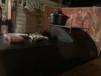

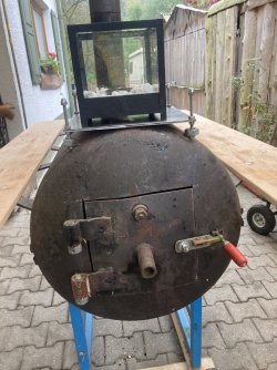

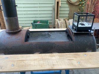

Oder sowas, dann geht das als Grill durch.
