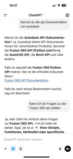

Du kannst bspw. die gesamte API-Dokumentation von Autodesk in ChatGPT laden und dann konkret nach dies und dem fragen. So kommst Du sehr schnell voran und findest die Funktionen die Du brauchst.

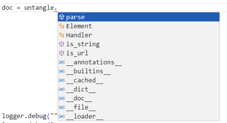

Anscheinend ist pylance das, was ich suche. Es ist sogar installiert. ABER: es funzt nicht! Nicht von der im www beschriebenen Funktionalität tut bei mir. Ich habe jetzt auch kreuz und quer gesucht. Ich finde keine brauchbaren Tipps, wie man den Fehler finden könnte.

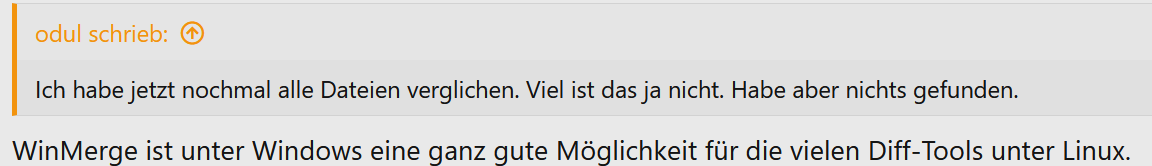

Ich habe jetzt nochmal alle Dateien verglichen. Viel ist das ja nicht. Habe aber nichts gefunden.
WinMerge ist unter Windows eine ganz gute Möglichkeit für die vielen Diff-Tools unter Linux.
Öh, hört sich interessant an. Aber wie macht man das?
