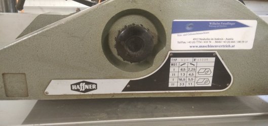

1. braucht der Öl oder Fett ??
die Vorschübe die ich kenne wurden gefettet.
2. da ist ein Aufkleber eines Maschinenhändlers drauf den gibt es noch, der hat auch noch 22 min geöffnet sagt google.
da würde ich mal nachfragen. ob er evtl Unterlagen dazu hat.
Ergänzung:
https://wtp.hoechsmann.com/de/lexikon/pdf/haf_901.pdf da wird als Zubehör zum 908 eine Fettpresse angeboten
bzgl Fett: ganz normales Mehrzweckfett nix mit Silikon oder Teflon und auch nix für Raketen oder U-Boote.

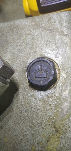

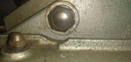

Herr wasmachen, ich glaube, das ist doch kein Apfelsaft, oder?

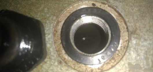

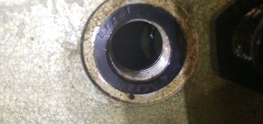

vermute mal das letzte ist dann ein Ölschauglas, man kann auf dem Bild wenig bis nix erkennen: Wie ist denn der Ölstand.
Ich kenne es so, wenn keine Markierung bis mitte Schauglas. Wenn das nur eine Ölablasschraube ist, So weit auffüllen bis es leicht aus der Bohrung für die Ablassschraube tropft.
08/ 15 Getriebeöl beim Landmaschinenhändler 1 l abkaufen hält ewig. Erklären dass es für eine langsamlaufende Maschine ist, bei derem Betrieb keine große Wärmeentwicklung vorkommt.
7.705
Dann wird da wohl ein Getriebe drin sein. Viele nehmen generell für so alte Maschinengetriebe ein HLP68, das ist aber streng genommen ein Hydrauliköl. In einer Hydraulikpumpe sind aber auch Zahnräder.
Ansonsten kannst du auch ein explizites Getriebeöl mit ISO VG68 nehmen. So würde ich es zumindest machen (also eine der zwei Varianten). Im Endeffekt sehe ich da keine kritische Anwendung, wo viel schief gehen kann, solange das Teil nicht trocken läuft.
