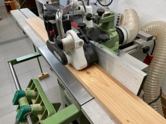

Hier noch ein Bild im Einsatz an der EB TF100. Dafür war er ideal. Aber auch hier ist der Ausleger bereits komplett ausgezogen. An der T750 habe ich leider kein Bild.
